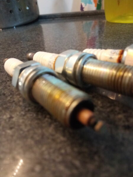

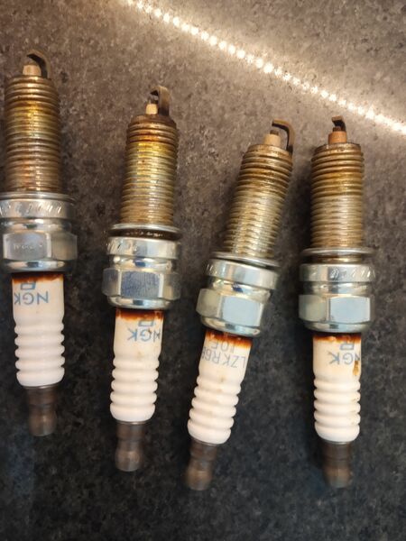

  20. החלפתי מצתים חדשים וראיתי הישנים פיח בקצה. זה נכנס למנוע? אני צריך/יכול לנקות? עם החדשים האוטו מרגיש טוב יותר, לא יודע אם זה פסיכולוגי.
