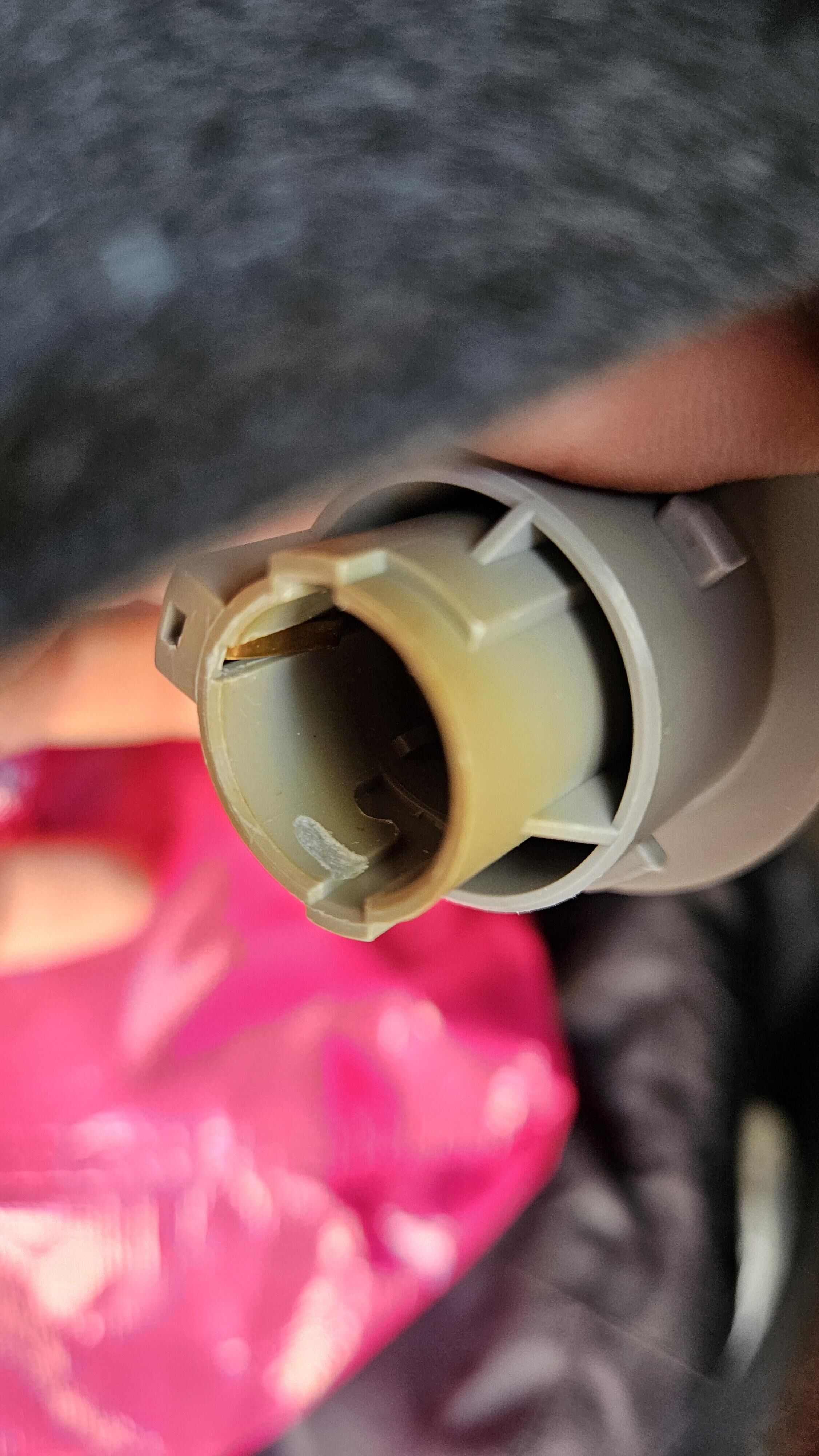

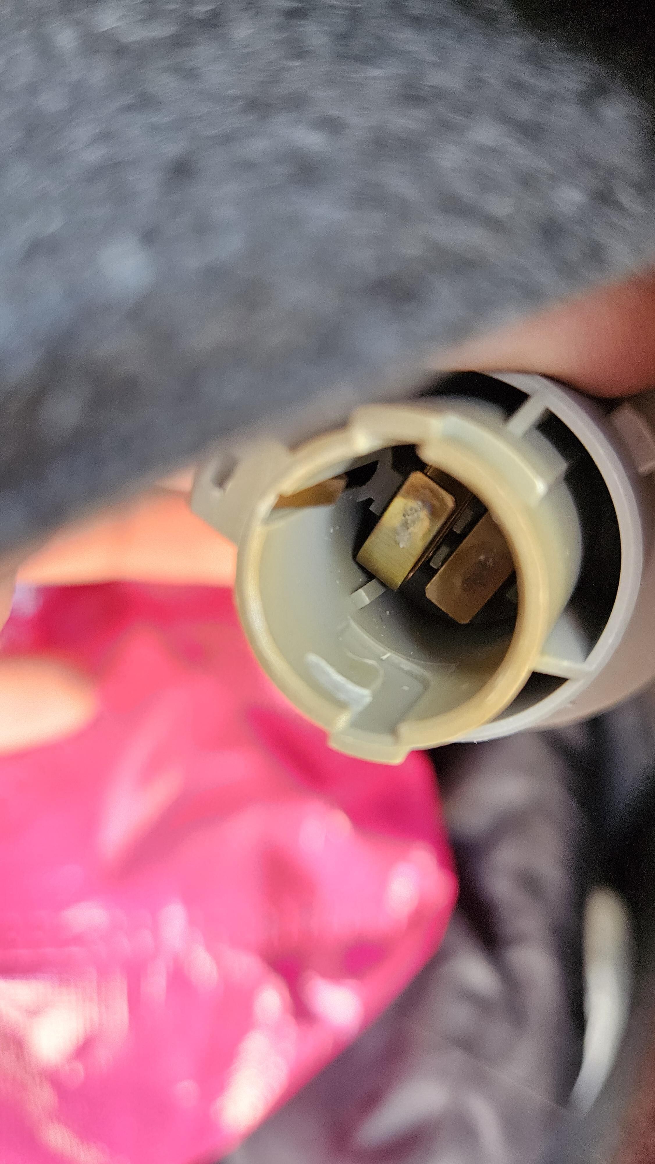

קיה ריו LX שנתון 2012: פנסים אחוריים מתים. איתות עובד (גם מאחורה); פנס הבלם הגבוה (בחלון האחורי) עובד. נורות לד הותקנו לפני מספר חודשים בפנסים אחוריים, עבדו עד לא מזמן. עובדות אבחון ידועות כשבדקתי, אחריה נסיעה נורה אחורית שמאלית קרה למגע; נורה אחורית ימנית חמה אך לא דולקת. פלסטיק בשקע הימני נראה שהושחם; בצד שמאל נראה תקין. (תמונה מצורפת) בדיקת פיוז ויזואלית בתא המנוע ובפנים נראתה תקינה (ייתכן שהחמצתי את הפיוז הנכון). אין קורוזיה נראית לעין. הסרת נורה אחורית אחת/שתיהן לא שינתה את ההתנהגות. לא בטוח אם פנסי הבלם הראשיים האחוריים עובדים. יש לי מולטימטר ונורות חלופיות מה מומלץ לעשות?
