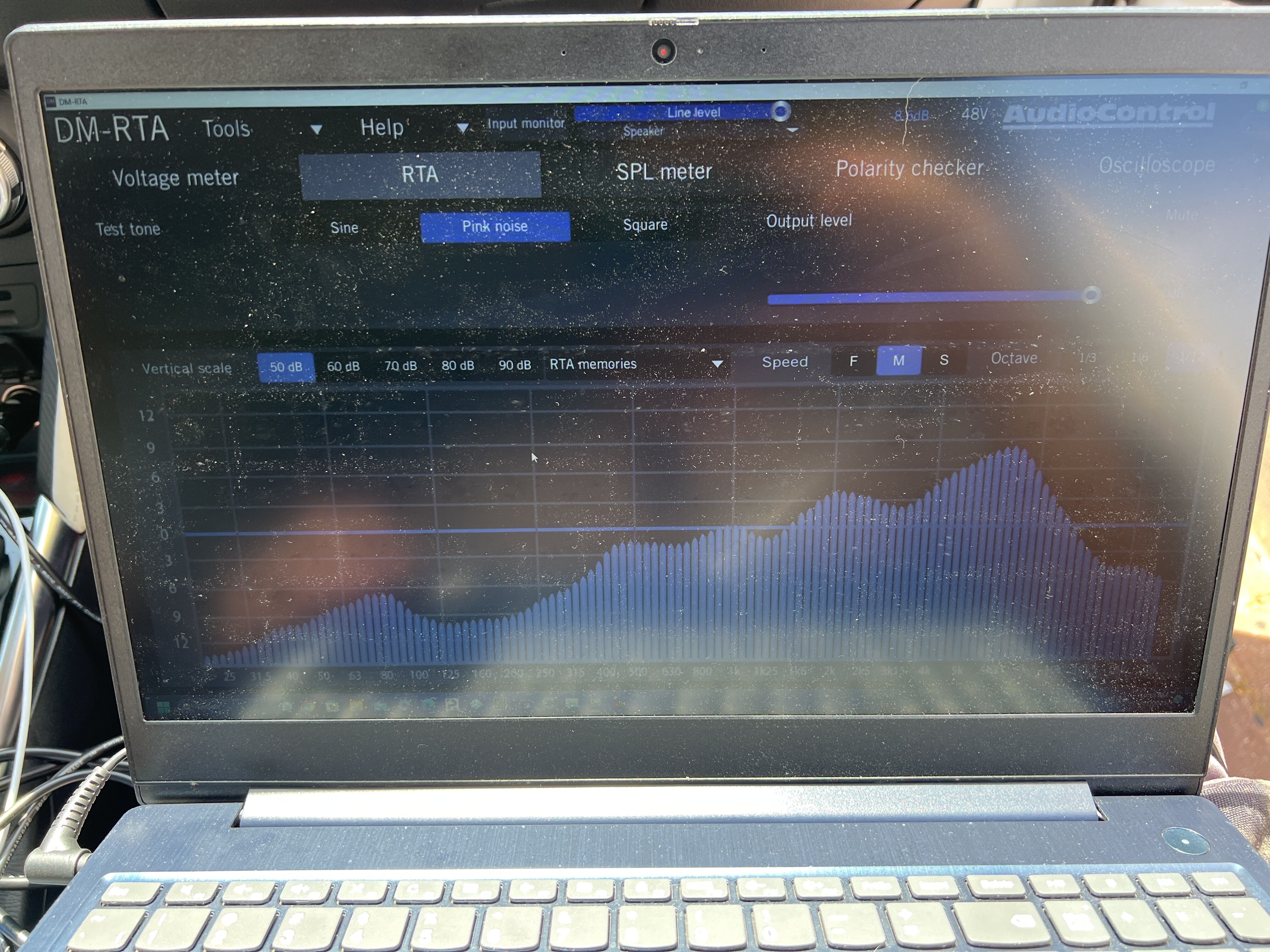

  20. ‏בוקר טוב לגילוי נאות אני גם עוסק ‏בתחום לגבי מערכות מקוריות (רדיו מקורי) כל יצרן והבעיות שיש אצלו אני עקב הסיבה הזו מחזיק ציוד מדידה יעודי המאפשר לי לראות איזה חיתוכים היצרן עשה למערכת המקורית לדוגמא כאן מצורפת תמונה של בדיקת סיגנל חשמלי מרדיו מקורי של מאזדה 2 ניתן להבחין שתחום הבאס בצד שמאל משמעותית חסר לאומת תחום התדרים הגבוהים שנמצאים בצד ימין בדיוק מהסיבה הזו צריך ציוד כדי לבדוק בכל רכב ולדעת מה הצעדים הבאים
