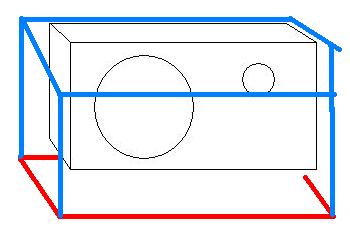

(בדומה לתגובה לפניי-) חשבתי שאחרי שהתיבה מוכנה והכל עובד כמו שאני רוצה- אני אקנה רצועות גומי עבות עם קצוות ממתכת ואקדח אותן לבגאז'... ככה אני אקיף את השילדה של התיבה (אין לה ממש שילדה מן הסתם אבל הכוונה רק לחיבורים- בין פאות ה-MDF) ברצועות שיקשרו לבסוף לבגאז' עצמו ויחזיקו את הסאב במקום. התיבה נכנסת לבסיס (בצבע אדום) שיהיה מגומי (אולי אפילו דיינמאט) שיהיה מחובר (אולי באמת הרבה סקוץ' יפתור את הבעיה... איזה ריבוע גדול או משהו שלא ישתחרר בקלות) לבגאז' עצמו ואז הרצועות גומי שמחוברות לבסיס (צבע כחול) הולכות מסביב לתיבה ונועלות אותה במקום. אם הולכים על פרוייקט יותר רציני- אפשר לעשות רצועות גומי ומהצד השני מתכת קשה ולנעול עם מנעול או אפילו כמה שימנע מגנבים לרצות לבזבז את הזמן ולגנוב את הציוד -
חשבתי על זה... כשבחודש הבא אני מתכנן את הקניות שלי והכל... חיפה מלאה באמפרים... מה עושים כדיי שזה לא יגרום נזק לסאב בסופו של דבר? מבריגים אותו לבגאז' עם הרבה גומי וספוג שיחצוץ?
