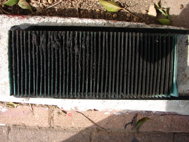

כן גם אני הזדעזעתי זה לא צריך להיות ככה. אגב, במוסכים המורשים שהייתי עד היום לא נתנו לי מעולם להתקרב לרכב ונאמר לי שאסור לעמוד ליד הרכב בזמן הטיפול. לכן כנראה הם מרשים לעצמם לעשות מה שנוח להם. על המחירים במורשה אני בכלל לא מדבר. אך אני רוצה לציין שאין לי בעיה לשלם ולדעת שבאמת שמים חלקים איכותיים מבצעים את העבודה על הצד הטוב ביותר, מתי שאני מסתכל על מסנן האוויר הזה שצלמתי אותו מיד לאחר שהוציאו אותו מהרכב שלי קשה לי לחשוב ככה. עצוב. אגב, אותו בחור עבד לי על הרכב במשך 4 שעות שבמהלכן החליף מסנן דלק מקורי, 8 מצתים של דנסו לפי המלצת היצרן, מסנן שמן ואוויר מקורי, שמן פרסטון ונוזל קירור פרסטון, נוזל תיבת הילוכים מקורי (השמן שיצא היה לו ריח שרוף), נוזל בלמים ובנוסף צלחות בילום קידמיות ורפידות תחליפיות וכל זה יצא לי בשיקלול כחצי ממה שדורשו ממני במוסך המורשה ואני עמדתי והסתכלתי על כל מה שהוא עושה.
שלום רב! זה כחודשיים ימים אני מחזיק ברשותי ג'אז 2002 ידנית וחביבה שרכשתי מחבר לעבודה הרכב, ראוי לציין, שמור מאוד ומיום העלייה לכביש טופל בהדיקות במוסך מורשה כאשר כל היסטוריית הטיפולים מתועדת ומגובה בחשבוניות מודפסות הכוללות את כל פירוט הטיפולים. ראוי לציין שמעולם לא הוחסר טיפול והם בוצעו לפי השעון. הרכב נרכש ע"י כאשר על השעון היו 113K בכל אופן היה צורך להחליף צלחות ורפידות לכן סיכמנו על הורדה במחיר. כאשר הרכב התקרב ל120K החלטתי לקחת אותו לבחור רציני ומומחה שקיבלתי עליו המלצות, לביצוע הטיפול, מדובר בטיפול גדול בג'אז הכולל החלפת טבעת אטימה לפקק שמן ,מצת ,נוזל בלמים ,מסנן דלק ,נוזל תיבת הילוכים ,שמן סינטטי מלא ,מסנן שמן מנוע. כל זה מפורט באתר הונדה אני צ'יפרתי את הרכב גם בהחלפת נוזל קירור ונוזל בלמים כאמור הוחלפו צלחות בילום קידמיות ורפידות קידמיות. כאשר המכונאי הגיע למסנן האוויר ורצה להחליף אותו הוא נדהם ממצבו של מסנן האוויר והוא אמר שהוא מוכן לשים את ראשו על כך שמעולם לא פתחו והחליפו את אותו מסנן מאז שהרכב עלה לכביש ובאמת מתי שהוצאתי את תיעוד הטיפולים ועברתי טיפול טיפול ובאף טיפול לא צויין שהוחלף מסנן האוויר, ושתבינו מדובר במוסך מורשה. כלום נדה. אשמח לשמוע את דעתכם?? מה ניתן לעשות כדי שאנשים נוספים יהיו מודעים לדברים האלה. שככל הידוע לי מדובר בפגיעה בצריכת הדלק וגם כמובן בביצועי הרכב. תקנו אותי אם אני טועה. מקומם מאוד ומאכזב מאוד עלי לציין, בכל זאת זה מה שאמור להבדיל כל מוסך אחר ממוסך מורשה שאמור בכל אופן לתת רמה אחרת של טיפול. תמונות מצורפות.
