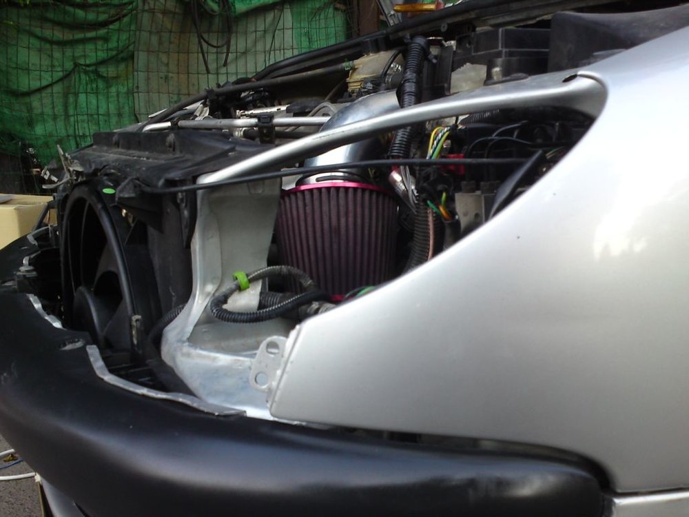

אז ככה מי שיודע יש לי צנרת עם פילטר פתוח. רציתי לדעת עם יש איזה חומר שאני יכול לעטוף את הצנרת כדי לבודד אותה מהחום החיצוני? מה שחשבתי זה:יש לי בעבודה צינור נירוסטה יותר רחב, חשבתי להשחיל את הצינור שלי בצינור הרחב יותר, ולמלאות את הרווחים באיזה שהוא חומר בידוד. אלה אם כן יש חומר אחר או אפשרות אחרת. בתודה מראש טל
האם ביומיים שלושה האחרונים שטפת את האוטו? עם כן יש לך מים "כלואים" באחד מחלקי הפח התחתונים כגון:חצאיות טמבונים וכו' בברכה טל
תהליך התקנת פילטר פתוח+פנסים ב-206
no-speed-limet פרסם הודעה בנושא של no-speed-limet בתוך שיפורים - כוח, אחיזה ומה שביניהם
הסתכלתי עכשיו באתר של אקסטרים טיונינג. וראיתי שם התקנה של פיטר פתוח ב-206 והוא מיקם את הפילטר בידיוק באותה נקודה איפה שאני מיקמתי! דעות? הפילטר בזמן הקיץ היה ממוקם אצלי למטה בטמבון לפני הגלגל הקדמי(למי שמכיר בפג'ו יש מן כיס כזה בטמבון)אך בגלל החורף הקרב ובא העברתי אותו למעלה למיקומו כעת, יש איזה משהו שאפשר לעשות כדי שאני ישאיר אותו בטמבון ולמנוע את שאיבת השלוליות? נ.ב קראתי כמה וכמה שירשורים על ראם אייר, ובאחד הוזכר הצינור תיעול שמגיע בפג'ו שהולך לטמבון איפה שהפנס ערפל, עם אני יכניס את הפילטר הפתוח לתיבה המקורית ויחבר את הצינור הזה למקומו המקורי, העם זה יעזור במשהו? אני עדיין מעדיף למצוא איזה פתרון לשאלה למעלה בכדי לא להחזיר את הקופסה המקורית. -
דודו אתה צודק, יש צינור שיורד אך כשהוצאתי את הצינור בפעם הראשונה כשהתקנתי את הפילטר הזדאזתי(סליחה עם יש טעות) לראות את מצב הצינור כול הצינור קרוע מלא בעלים וזבל. הרבה אומרים לי שזה שיפור פסכולוגי אך לפי דעתי בשילוב עם האגזוז אני מרגיש הבדל בתאוצה ובהעברת הילוכים. עם הפילטר המקורי כשנסתי היום לטסט ההיתי צריך למשוך קצת יותר את ההילוך כדי שיעבור טוב, וכן היתה הרגשה מאוד חזקה של איבוד כוח בהעברת הילוכים. בברכה טל נ.ב עדיין פתוח להצעות למיקום הפילטר כולל הדרך להגיע לשם. תודה -
לידעתך! הפילטר המקורי עומד בידיוק אבל בידיוק באותה נקודה! והוא סגור בתוך קופסא כמובן אז לא ניראה לי שהוא יהיה יותר טוב! בברכה טל נ.ב אשמח לקבל הצעות מה אוכל לעשות ולאן להעביר את הפילטר למקום קבוע ללא חשש של מים או אוויר חם. -
אחרי שפירקתי את הפילטר+הפנסים לקראת הטסט השנתי, החלטתי לצלם את ההתנה שלהם בכדי לשתף אותכם: בהתחלה תמונה של האוטו מפורק, מיקום הפילטר(אני יודע שזה לא טוב מאחורי הרדיאטור אך אני מעדיך את זה ולא לשאוב שלוליות),התקנת הפילטר,פילטר ממבד צד, הפנס המיועד, הפנס במקום ואחרון אחרי התקנת שני הפנסים
