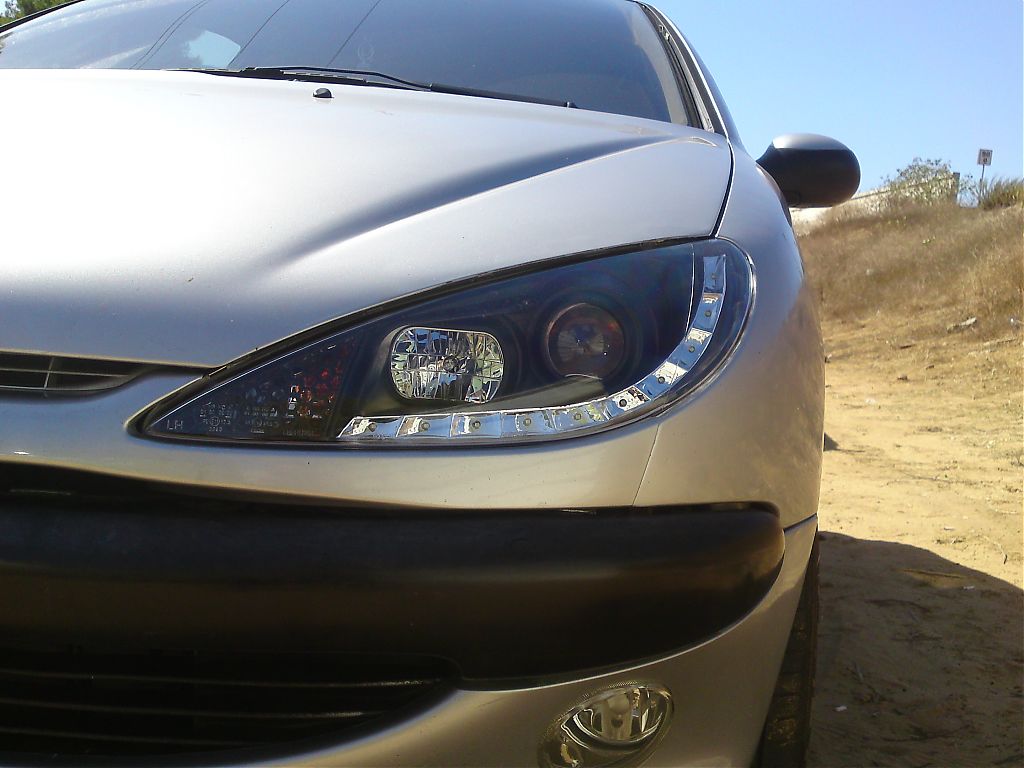

הלדים לא הולכים עד הסוף בגלל שבסוף יש את הוינקר. מי שרוצה את הכותבת של המקום שישלח לי הודעה בפרטי. -

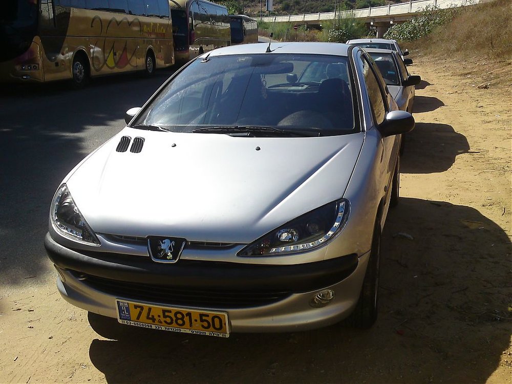

אחרי בירור קצר בפורום הגעתי להחלטה שאין באפשרותי לשפר את הרכב מכנית, אז החלטתי לשדרג קצת את המראה של הרכב. נכנסתי ל-A&D(שאני ממליץ בחום רב עליהם)ויצאתי עם זוג פנסים אחורים וזוג פנסים קדמים חדשים. החלטתי לעלות תמונות להנאתכם. עם יש איזה שאלות אשמח לענות בשמחה.
