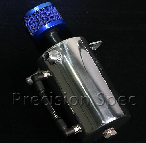

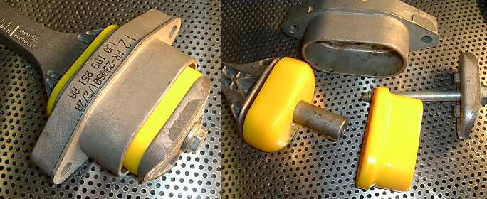

התושבת היא מקורית של MK4,מתאים לגולפים,לאונים,A3. הגומיה של POWERFLEX משומשת אבל אין לזה משמעות-גומיה לכל החיים כולל את התושבת עצמה והגומיה (ייתכנו ויברציות קלות בהנעת בוקר) 500 ש"ח שעון בוסט של GREDDY יפן,מקורי,צבע שחור,רקע שחור,השעון אלקטרוני ! משומש במצב חדש ללא שריטה עליו כולל כל הצינרות והחוטים 500 ש"ח מיכל איסוף שמן OIL CATCH CAN אוניברסלי פיתרון טוב למי שרוצה להכניס אויר נקי למנוע בלי אדי שמן ובלי להרוס חישנים בדרך. המיכל כמו בתמונה רק בצבע שחור 250 ש"ח גמישות קלה לרציניים בלבד בהודעה פרטית בלבד,אני מאיזור הקריות.
