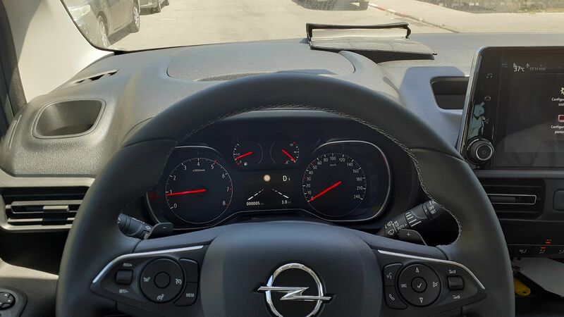

  2. מחפש הדרכה לחיבור גלקסי A10 לרכב אופל קומבו חדש 2021. איזה אפליקציה להוריד ואיך מחברים אח"כ. תודה
