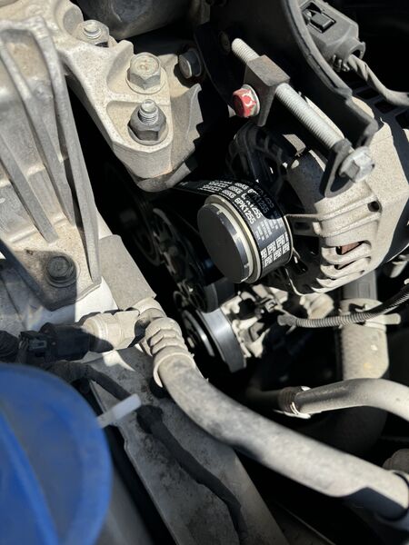

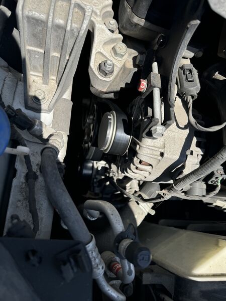

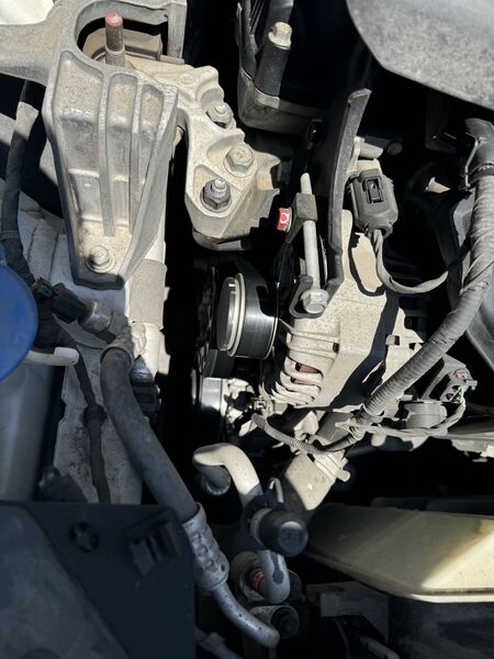

עדכון נראה שהרעש מתרחש רק כאשר משולב לדרייב ובעיקר סיבוב הגה מתרחש בצד ימין קדמי
לא בדקתי בציר 2019 בערך 75,000 פתחתי מכסה מנוע עמ לצלם את הרעש כמו שאמרתי הרכב מניאק לא קטן איך שבאת לחשוף את מערומיו הפסיק להרעיש לעכשיו הרצועה נראית חדשה IMG_4353.mov IMG_4353.mov הרעש של הטרקטור הוא בחסות הטרקטור שבונה לידי בית
היי יש לי רעשים מהיונדאי אלנטרה שלי שנובעים כאשר יושבים ברכב מהצד הימני קדמי שהחלון פתוח הרעשים נעלמים לרוב לאחר נסיעה קצרה הרעשים הם של חריקות שורקות אני מצרף סירטון (עבור הרעש התצוגה לא מציגה משהו רלוונטי) אני חושש שזו רצועת אביזרים מנגד הרכב מנאיק לא קטן כאשר הרכב היה במוסך לא היה שום רעש המוסך אמר לי סע לשלום חביבי (מורשה יבואן) WhatsApp.mp4

האם 1,16 הם כסתח? באוזן בלתי מזוינת של לא מקצוען לא הורגשו/ נשמו נקישות בהגה או רעשים מהמנוע אפילו לא חריקות
