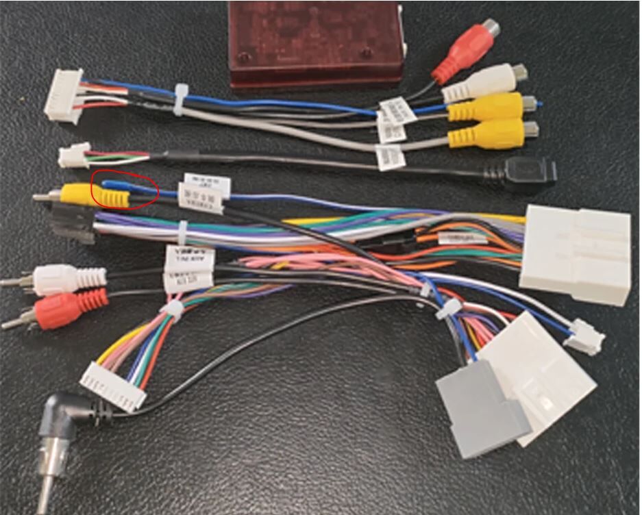

  15. מעניין אני אסביר שניה את המצב, אולי הפיתרון פה ולא מגיע מתח או משהו כזה... מתנצל על החפירה המערכת הגיע עם כבל ראשי/חשמל (אפשר לראות בהודעה הראשונה) שלא מתחבר לכל המחברים המקוריים של הרכב. בנוסף הגיע הצמה (RCA Cable) עם מלא קונקטורים, כבל מצלמה וכל מה שמופיע בתמונה של הAccessories. בכבל של המצלמה החוט שמסומן ב2 נקרא BT Signal Amplifier - כמו שציינת הבלוטוס עבד, המצלמה לא, המקרופון היה זווועה הזמנתי קנבס, מצורפת תמונה. בקנבס שהזמתי יש משהו דומה לאנטנה שאמרת (מוקף באדום) רשום עליו AMP - אין כבל ייעודי רק למצלמה חיברתי את כל הכבלים, את הקונקטור של המצלמה חיברתי לצמה המתאימה, שבה יש גם חיבורי AUX (אדום ולבן) - המצלמה לא עבדה חיברתי את הכבל הייעודי רק למצלמה (שהגיע עם המערכת לא עם הקנבס) חיברתי לקונקטור הצהובה של הקנבס והמצלמה עבדה. ז"א הוידאו מהכבל הייעודי למצלמה שלא קשור לקנבס, המתח למצלמה מגיע מהקנבס יש במערכת חיבור במיוחד לכבל היעודי של המצלמה, כך שכל הצמות של הקנבס מחוברת + הכבל הייעודי של המצלמה * לא יודע אם המיקרופון הסתדר כי אין בלוטוס * נקודה שלא ציינתי ואולי חשובה, יש 2 USB... לפני החיבור של הקנבס שניהם עבדו, עם הקנבס אחד מהם לא עובד.

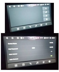

  16. עדכון בדקתי עם מתקין מומלץ, אמר שהפתרון היחיד שהוא יכול להציע לי זה קנבס (420 ש"ח) וזה יסדר רק את המצלמה. לקחתי את "הסיכון" והזמנתי קנבס מתאים לבד, עלה קצת מעל 100 ש"ח. פירקתי חיברתי - הכול התאים פיקס.. הייתי אופטימי מצלמת רוורס עובדת באתי לבדוק את הדיבורית אבל!! הבלוטוס לא מתחבר, הוא פשוט לא מוצא אף מכשיר ואף מכשיר לא מוצא אותו. עשיתי שיחזור הגדרות יצרן, כפתור RST עם סיכה, שיחקתי עם כל ההגדרות האפשרויות בערך... פירקתי שוב וחברתי את הכבלים שהגיעו עם המערכת... עדין אין בלוטוס. כשאין בלוטוס אפשר לזרוק את המערכת לפח! יש למישהו רעיון למה הבלוטוס הפסיק לעבוד או איך לנסות לתקן? המערכת לא נפלה, לא קיבלה מכה.. את הכבלים החלפתי ללא סוויץ כשהמערכת לא עובדת. אולי יעזור לפיתרון, שמתי לב בהגדרות של הבלוטוס שאין שם וסיסמה למערכת (היה לפני), כשאני מנסה להגדיר שם קופצת הודעה שהשם עודכן, אבל בפועל השדה נשאר ריק. מצרף תמונות (מתנצל על האיכות הגרוע, זה מה שיש לי כרגע בשליפה)

  23. יודעים להגיד לי מה המחבר של המצלמה? האם הכחול הקטן או שחלק מהמגעים במלבן הלבן שלא חובר? אני מחפש באליאקספרס מתאם, אבל אני לא ממש יודע מה לחפש.... בנוסף, אשמח להמלצה למתקין מומלץ שמוכן להתעסק עם תיקון/סידור התקנה
