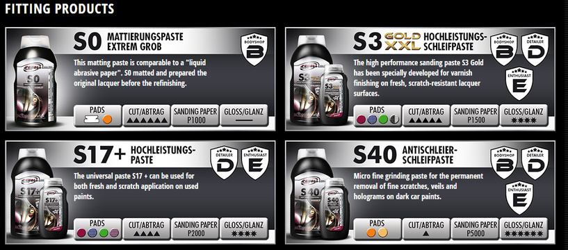

  7. בוקר טוב ותתחדש על הרכישה! אני אישית לפני שהתחלתי עם כל ההתעסקות עם הפוליש מכונה וכל זה הייתי משתמש בהתחלה עם חומרים של meguiars כמו ultimate compound ו ultimate polish. היה לי קשה מאד (ואני בחור לא חלש) לעבוד על רכב בצורה ידנית כי זה לקח הרבה כוח והרבה זמן. אני כן יכול להמליץ לך על מוצר שאני ניסיתי ועובד טוב של Scholl Concepts. [ATTACH=CONFIG]484111[/ATTACH] http://www.schollconcepts.com/shop/pad-technologie/handpuck-weiss בדף אינטרנט הזה אתה תמצא מספר מוצרים שמתאימים למה שאתה מחפש. אם יש לך הרבה שריטות אז תתחיל מ S3 ואחרי זה תצטרך לעבור ל S17+ ואחרי זה מעבר סופי עם S40. למרות ש S17+ משאיר ברק דיי טוב. אז אתה לא חייב באמת את ה 40 ופשוט לשים אוטם צבע מעל זה או ואקס או ציפוי אחר. לעומת זאת אם יש לך רק שריטות קלות או סוורלים אז תשתמש רק ב S17+. יש עוד חומר שנקרא S20 Black שהוא פוליש חד שלבי כלומר קומפאונד שמוריד שריטות מצוין ומשאיר ברק ממש טוב אחרי זה. למרות שהוא לא כתוב במוצרים שאפשר להשתמש בהם עם בפאד הידני הזה אני חושב שהבחירה הטובה יותר תהיה ה S20. יש את המוצרים האלה בכמה מקומות.. המוצרים דיי זולים יש דוגמיות של החומר שעולות לא הרבה ומספיקות לזמן רב. אם כי אתה עושה יישום ידני אז אתה תבזבז יותר. תחכה שאנשים ימליצו על עוד כמה דברים ואפשר יהיה לעשות השוואה טובה. יום טוב

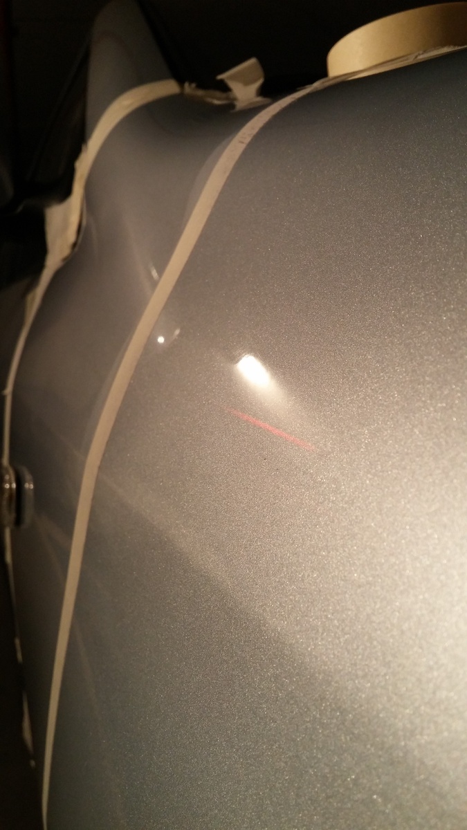

  15. והשלב האחרון כמובן... יישום של AngelWax The Fifth Element ציפוי ואקס קראמי. וכמובן שלא נשכח!! לפני העבודה מדדתי את העובי של הצבע בכל מקום בכנף כדי לדעת כמה ללחות וכמה מקום לעבודה יש לי. להלןןןןןןן. קבלו. נא לא לשכוח שזה מה שנשאר אחרי השיוף הנוראי של האני בעבר שלא ידע מה הוא עושה. בסהכ הצלחתי לחתוך משהו כמו 2~ מיקרון.. במקומות עם פחות לקה השתדלתי לא לחתוך יותר מדי אבל הכל יצא ללא שריטות בכלל. ואני מרוצה. עכשיו זה Perfect. תודה רבה לכולם.
  16. המשך: הבנתי שאני לא הולך להתקדם לשום מקום עם הפאד הזה אז העלתי רמה. עברתי לפאד הכחול בתוספת Scholl S17+ (קומפאונד שחותך ברמה בינונית) אחרי 2 מעברים זה נראה דיי מבטיח אאאאאאבבבללללללללל. וזה אבל גדול. ראיתי כמה שריטות ממש עמוקות ולא משנה כמה תנסה לעבוד עם הפאד הכחול. זה לא יעזור. לצערי היה כבר טיפה מאוחר (חח היום..) ואיכשהו לא נשמרה התמונה עם הפאד הלבן. אבל מה שכן עבד: פאד חיתוך לבן + Scholl S3 GOLD (קומפאונד גס-ססססססססססס) והנה התוצאה של זה: כמובן בגלל שזה קומפאונד זה לא יהיה ברק כמו של פוליש... אז החלפתי לפאד הכתום ונתתי מעבר איטי עם S20 Black ואזזז זה נראה ככה:

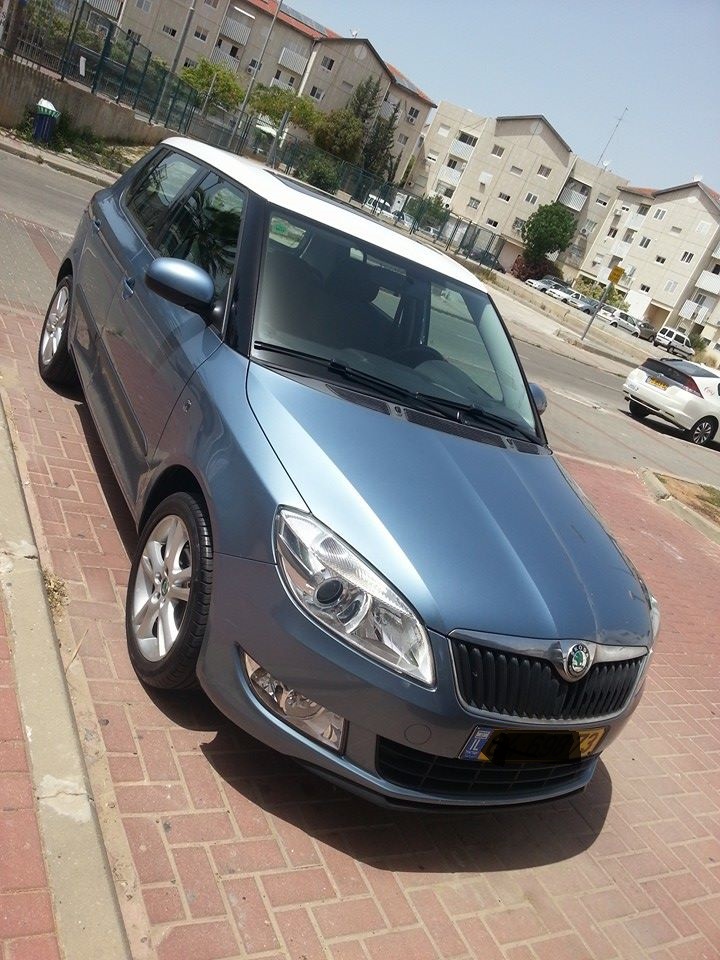

  22. צריך קודם לראות מה המצב של הרכב כדי להתאים לו משהו שיהיה לך cost effective.
