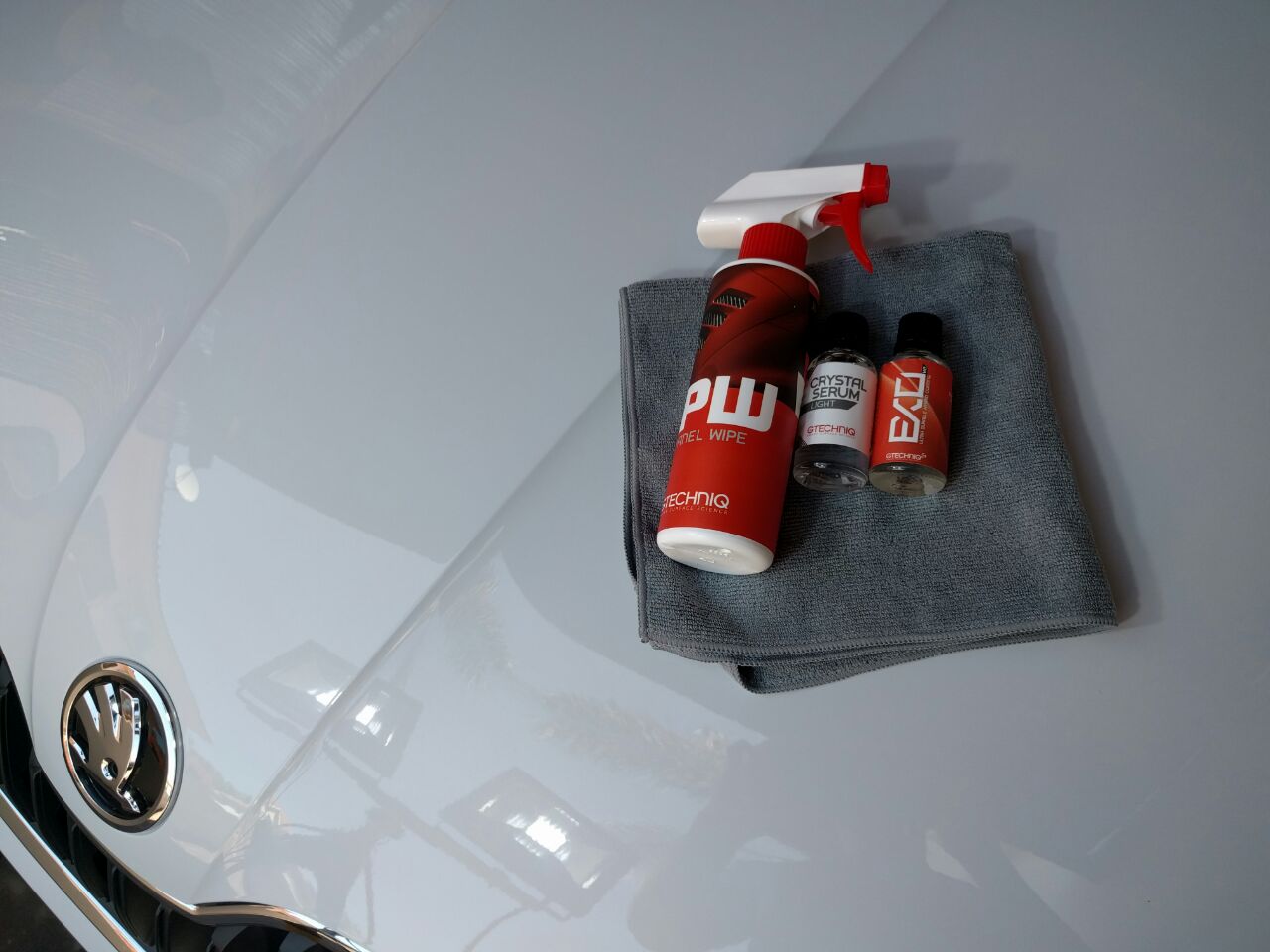

  4. רציתי לשתף אותכם בפרוייקט שהתחלתי לפני חודש, הכנת הפאביה לחורף הקרב ובא. התחלתי בפוליש כל חלק ביום אחר (לא הכי מומלץ, אך נבע מחסור זמן) תהליך הפוליש לא היה פשוט, אך מאוד מספק. הציפוי הנבחר למשימה gtechniq crystal serum light + exo ביום רביעי ניקיתי את הג'אנטים כהכנה לציפוי וסגרתי חלק מהפרגולה ביריעות ניילון לסביבה נקייה יותר. בחמישי השכמתי קום והתחלתי בתהליך שכלל: pre-wash שטיפה בשיטת 2 הדליים. ייבוש עם מפוח אוויר ומעבר קליל עם מגבת יבוש. ריסוס iron-x בנדיבות על כל הרכב. pre-wash קליל נוסף. ייבוש נוסף ומדוקדק. מעבר על כל הרכב עם panel-wipe. התחלתי בישום הציפוי CSL תחילה מהגג מכסה מנוע ושאר הרכב. לאחר הישום חיכיתי שעה וישמתי EXO מעל לפי סדר הישום של ה CSL. התהליך היה לא פשוט בכלל, אך שוב מאוד מספק. למדתי הרבה ושמח מהתוצאות (בכל זאת פוליש וישום ציפוי לראשונה). התמונות צולמו ב NEXUS 6P ללא פילטרים
