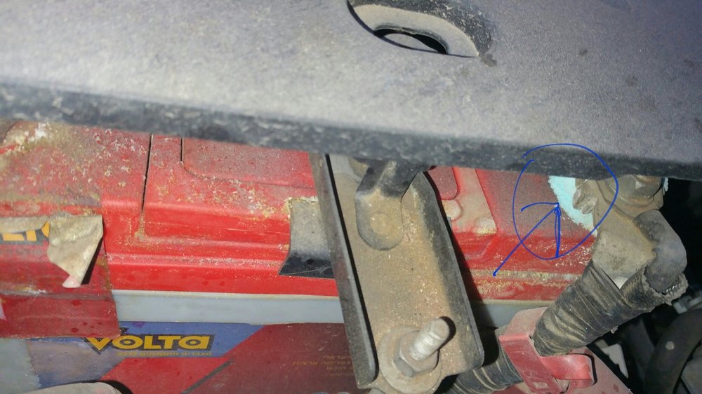

  1. האם עלול להיגרם נזק אם לא מטפלים בזה?
  2. מרק, דברים כאלו אני מעדיף שמוסך יעשה כדי שאחד לא מנוסה כמוני לא יעשה נזק. כמה דחוף לדעתך לקפוץ למוסך?
  3. סליחה על הבורות, מה זה החומר הירוק הזה?

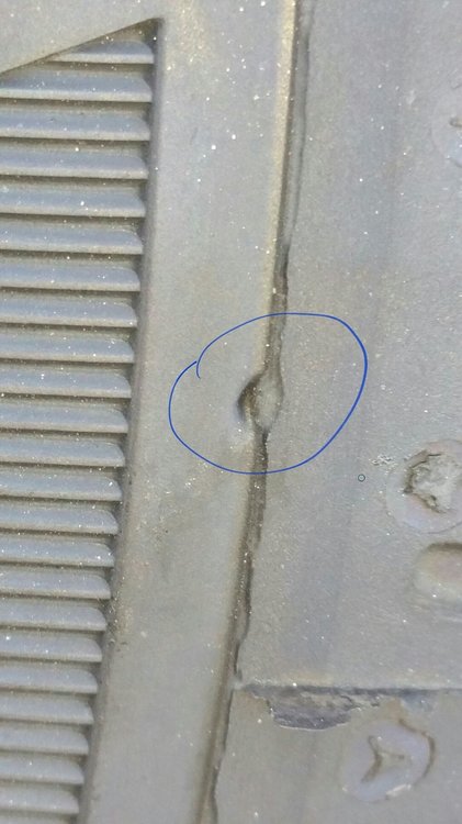

  24. חחח סיוויק אני דוס יהודי לא יילך לך וואלה יכול להיות שאני פדנט יתר על המידה, אבל מגרמנים הייתי מצפה לצמיג שניראה לפחות יותר טוב. הנה עוד משהו שמרחוק ניראה כמו חור (אבל מתקריב ניראה קוסמטי בלבד כנראה,מעיכונת קטנה בגימור ולא חור ) בדופן. כנראה אני יקה פדנט. "איך ווילן רעכט רייַף"?
  25. אני חושב שבכל הקשור לצמיגים אני עושה הכל חוץ מלהקטין ראש.. ולשאלה עצמה ששאלתי, האם קילוף בצמיג חדש כזה זה תקין?
