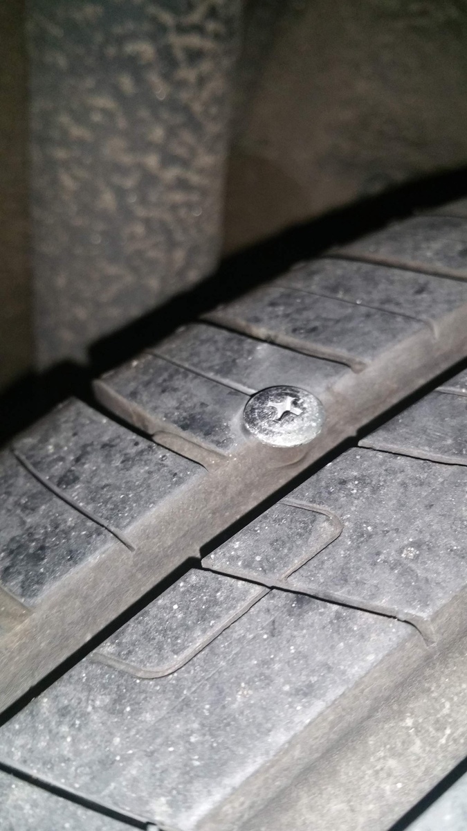

תוקן. 30 שח תיקון. 15 שח איזון. 25 טיפ לעובד ביוזמתי כי היה שירות מעולה. מקווה שיחזיק, שמעתי רעש קטן בדרך חזרה מקווה שלא נפלה משקולת
להתעקש על תיקון פטריה?
תודה רבה על העזרה. ההודעה הקודמת נמחקה לי בטעות במקום לערוך. מניסיון שלכם, עדיף לתקן אצל פאנצר מאכר או עדיף באוטו דיפו? מה המשמעות לגבי איזון גלגלים? עבר איזון מיוחד לא מזמן, צריך לעשות שוב?
הי, הרכב עשה טיפול שבוע שעבר בטויוטה, היום כשמילאתי אוויר לפני כמה דקות שמתי לב שבכל הגלגלים יש 38PSI במקום 32. אני תמיד ממלא רק 32, ואחת לשבועיים , תמיד זה מראה בסביבות ה30. אז או שבטויוטה החליטו למלא לי אוויר או שפעם שעברה שמילאתי לפני שבועיים שלוש הייתה תקלה במשאבה. מה הנזק שייתכן ונגרם לצמיגים בלחץ אוויר הזה? כמו שאתם רואים בתמונה המצורפת, יש לי בורג בצמיג, גאון שכמותי כמובן לא זוכר בדיוק באיזה צמיג מרוב העצבים אבל זה באחד האחוריים. הפעם השכלתי ולא הוצאתי את הבורג בעצמי ואשאיר את זה לפנצריה שהיא במרחק של כ800 מטרים מהבית שלי. (אשתי רוצה לנסוע עם הרכב לעבודה מחר, מנסה להסביר לה שזה לא בטיחותי לנסוע עם בורג שתקוע בפנים). מה דעתכם? האם בטוח לנסוע עם צמיג כזה לאחר תיקון? הייתי מעדיף להשאיר אותו מאחורה ולא לשחק עם המיקומים של הצמיגים כיון שהרכב עבר לפני כמה חודשים איזון מיוחד בגלל רעידות שאיזון רגיל לא עזר והצמיגיים החליפה לדעתי בין האחוריים לקדמיים. ארבעת הצמיגים הורכבו לפני בסביבות מאי השנה פחות או יותר.

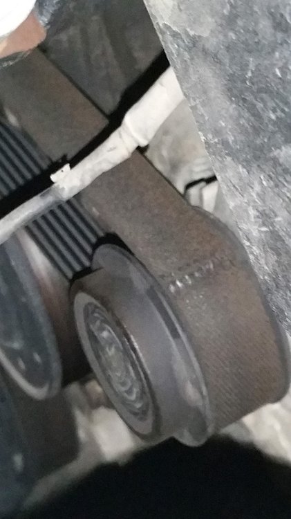

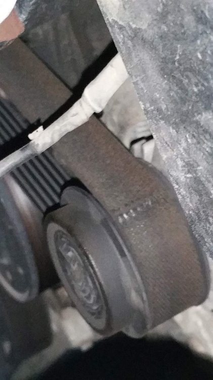

לחוץ כי אין לי כסף לנזק יקר מדי, ועם ילדים חייב אוטו פועל. בקורולה כמו שלי 2008 רובוטית, על מה אחראית הרצועה הזאת? יש רכבים שקראתי שהיא אחראית על המשאבת מים, הגה כח וכדומה. יש למישהו מושג לגבי הקורולה?
אמרתי להם שהרצועה בדרך להיקרע ולא אמרו לי כלום על תשלום. לדעתכם יפתיעו אותי בבוקר? הנסיעה למוסך היא כ25 דקות בפקקים. שווה לקחת את הסיכון?
החלטתי שלא נקח סיכון ונזמין גרר, בשביל זה יש מקיף לא? רק נקווה שהגרר יגיע מוקדם ולא ידפוק את הרכב! עכשיו רק צריך לארגן הסעה בשבילי למוסך למקרה שלא יהיה מקום לגרר
השאלה אם כשהיא נקרעת שמים לב, או ששמים לב רק אחרי שהמנוע רותח? סליחה על הבורות, אני לא אמור לראות את פסי התפר האלו של הרצועה נכון?
מה הנזק שיכול להיגרם אם היא נקרעת באמצע נסיעה? לפי התמונה היא ממש בדרך.. אני מטפל במוסך יבואן, שם המחיר בטח פי 2 לפחות.
טוב אז חדשות לא טובות הנעתי שוב כדי לבדוק, לא היה רעש, אבל כשכיביתי את הרכב שמתי לב שהמצב לא משהו. 1) האם לדעתכם במצב כזה כדאי לנסוע למוסך או עדיף להזמין גרר? 2) האם בקורולה 2008 הרצועה הנל זאת הרצועה של משאבת המים גם? תודה!
2 שאלות נוספות ברשותכם: 1. בקורולה 2008, כל כמה זמן אמורים להחליף את הרצועת אביזרים הזאת? (אני חושב שכך קוראים לה, הרצועה שרואים כאשר מרימים את המכסה מנוע) 2. אם אכן מדובר ברצועת אביזרים, מה הנזק שעלול להיגרם?

גש למוסך לבדיקה (לדעתי הלא מקצועית, עדיף על גרר ולא לנסוע איתו), בבלמים לא מתעסקים. -
הי, קורולה רובוטית 2008, קמ 150K או 140K. אשתי סיפרה לי שאתמול בבוקר כשהיא הניעה היא שמעה חריקה/שריקה למשך כשנייה וחצי. והיום בבוקר לא הייתה, אבל בצהריים כשהיא חזרה היה פעם אחת. בפעם האחרונה שאני זוכר שזה קרה זה היה כשהיינו בירושלים בלילה בתקופת הסופת שלגים והיה ממש קר , והשריקה הייתה לכמה שניות טובות. במוסך טויוטה אמרו לי שזה טבעי ושאין צורך להחליף את הרצועה. עכשיו כשזה קרה זה קצת מטריד אותי כי לא כזה קר אצלנו באור עקיבא. הנעתי עכשיו את הרכב וכמובן לא שמעתי כלום. הרצועה ניראת בסדר בעיניים לא מומחיות שלי. לא בדקתי מתיחה כי אני לא רוצה לגעת ולגרום לנזק. יש לרכב טיפול שנתי בסוף דצמבר, מה אתם אומרים? להמשיך לעקוב מס ימים או דורש מוסך?
