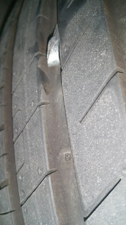

תודה. ניראה לי שיש מצב שאני אחליף את הצמיג (הוא בציר האחורי) אפילו שהוא חדש, ואשים אותו כרזרבי. לא יודע למה ולא יודע להסביר את זה, מרגיש לי מטופש לקחת פשוט סיכון אפילו מינימלי כאשר הילדים שלי נמצאים ברכב הזה. נסעתי בהם לא יותר מ1000 קמ, נרכשו ב 2.4.2015 , מצד שני זה קיץ עכשיו, והאוטו עומד בשמש. האם בוודאות אני יכול להחליף רק אחד, או שלא כדאי לקחת סיכון? מה המדד למתי ניתן להחליף רק צמיג אחד? 500 קמ? 5000?
תודה. ניראה לי שיש מצב שאני אחליף את הצמיג (הוא בציר האחורי) אפילו שהוא חדש, ואשים אותו כרזרבי. נסעתי בהם לא יותר מ1000 קמ, נרכשו לפני כ3 חודשים לדעתי, מצד שני זה קיץ עכשיו, והאוטו עומד בשמש. האם בוודאות אני יכול להחליף רק אחד, או שלא כדאי לקחת סיכון? מה המדד למתי ניתן להחליף רק צמיג אחד? 500 קמ? 5000?

אגב, יש שם לסבון הזה שהוא מרח? היה לו ריח חריף. לא מריח כמו סבון רגיל. ואכן 2 בעלי מקצוע בדקו, אבל הראשון לא ראה את הפגיעה בכלל אלה רק שפך סבון מבחוץ. השני אכן ראה את הפגיעה (יש שם חתך בחריץ) אבל משום מה לא זרק את הצמיג לאמבטיה אלה רק מרח סבון. 1.יש שם לסבון הזה? לא מריח כמו סבון רגיל. 2.מה הדרך הנכונה לעקוב אחרי איבוד אוויר? בתחנת דלק כשאני ממלא 32 בכל הצמיגים זה מראה 30 בהתחלה ומסיים ב32, דקה אחרי אם אני ממלא שוב בכל הצמיגים מופיע שוב המס 30 3. אם אין איבוד אוויר חריג כרגע, להיות שקט? או שהחתך הזה זה דבר שיכול להתפתח?
אני חושב שהדבר הכי טוב שאני יכול לעשות אם אני רוצה לישון בשקט. זה פשוט לא לבדוק את הדברים האלו. כי עכשיו התמונה של החתך בחריץ של הצמיג לא יוצאת לי מהראש חחחח לפני שהתחתנתי והיו לי ילדים, בחיים לא הייתי חושב להחליף בכלל צמיג , לא ידעתי אפילו מה המשמעות שלו. עכשיו כשיש לי ילדים אני פרנואיד לא נורמלי. שתבינו, אני נוסע בכלל על אופניים חשמליים לרכבת לעבודה, שונא לנהוג.
קפצתי לפנצריה נוספת עכשיו. גם הוא לא שם באמבטיה. הרים את הרכב על ג'ק, זיהה את מקום הפגיעה - גם אני ראיתי , מרח על הפגיעה חומר כלשהו עם מברשת של צבע , לחומר היה ריח חריף (מה זה החומר?הבנתי ממנו שזה סבון מיוחד כדי לראות אם יש דליפה?) ואמר שהכל בסדר ולא להחליף. שאלתי אותו אם הוא בטוח, הוא ענה שהאינטרס שלו שאני אחליף צמיג, ואין צורך להחליף. לנסוע לפנצריה שלישית??
ניראה לי שבכל זאת אני אנסה לקפוץ לחבר למוסך להרים את הרכב על ליפט כדי לתת מבט על הצמיג כמו שצריך. לדעתי הלא מקצועית בעליל,והפרנואידית והמוגזמת כהרגלי... גם אם אין ברחית אוויר מורגשת, עדיין יש סיכוי שהברזל חשף גומי וגרם לברזלים של הצמיג להיות חשופים לא?

טוב אז הייתי בפנצריה, ביקשתי שיפרקו את הגלגל כדי לבדוק, הוא אמר שלא צריך לפרק את הגלגל כדי לבדוק, ושפך סבון מבקבוק על הצמיג כשאני בתוך הרכב. הוא אומר שהכל בסדר ואם היה משהו מהברזל הזה תוך 30 שניות הייתי בלי אוויר. הייתי בטוח שחייב לפרק כדי לבדוק כי זה צמיג אחורי שקשה לראות את החריצים שלו (הברזל היה בתוך החריץ מים). הבחור פשוט אחלה, מה שנשאר לו בבקבוק שפך על השמשה שהייתה מלאה אבק
אני רק מקווה שהם באמת יוכלו לבדוק את הצמיג בפנצריה,וכשהוצאתי ראו סימון, אבל עכשיו אני לא מצליח למצוא כלום על הצמיג. כי לא הייתי צריך להוציא את הברזל בעצמי, הייתי צריך להשאיר אותו לאיש מקצוע כדי שיוכל לסמן את המקום.

התלבטתי אם לגשת או לא, כי בנתיים אני לא רואה ירידה של אוויר. אם הבנתי נכון אתה ממליצים לקפוץ לפנצריה שיבדקו את הצמיג, בלי נדר אקפוץ מחר. הנה הלך חצי יום עבודה LOL, ראיתי את השירשור הזה והבנתי שזה לא היה חכם מצידי להוציא את הברזל והיה נכון יותר לנסוע לפנצרייה כשהברזל שם. מקווה שהצמיג שלי לא ייגמור כמו הצמיג בתמונה: http://www.carsforum.co.il/vb/showthread.php?376116-%D7%91%D7%95%D7%A8%D7%92-%D7%91%D7%A6%D7%9E%D7%99%D7%92-%D7%9C%D7%94%D7%95%D7%A6%D7%99%D7%90-%D7%90%D7%95-%D7%9C%D7%94%D7%A9%D7%90%D7%99%D7%A8 אגב, יש לכם מושג מה זה מה שהקפתי בעיגול כחול?

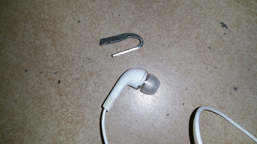

שמעתי רעש בנסיעה, הייתי בטוח שמדובר באבן סוררת. לצערי מצאתי את הברזל הזה תקוע בצמיג האחורי. לפני כחודשיים שלוש לערך החלפתי את כל 4 הצמיגים (GOOD YEAR EFFICIENT GRIP). (עשינו איתם פחות מ1000 קמ). הצלחתי להוציא את הברזל במאמץ רב. יש לי 3 תינוקות באוטו, לכן חושש. מה דעתכם? * במידה ואני מחליף את האחורי צריך להחליף 2? * האם פנצריה תוכל לבדוק את הצמיג? כמה צריכה לעלות בדיקה? או שאם אני לא מרגיש ירידת אויר עדיף לא לגעת? בכל מיקרה תכננתי לקנות צמיג חדש נוסף בשביל הגלגל הרזרבי (גודל רגיל, כי הרזרבי שלי "מקורי" שבא עם הרכב קורולה משנת 2008), האם כדאי את החדש לשים במקום האחורי הזה? נ.ב יש לכם מושג מה זה הסימון שמוקף בעיגול כחול?
