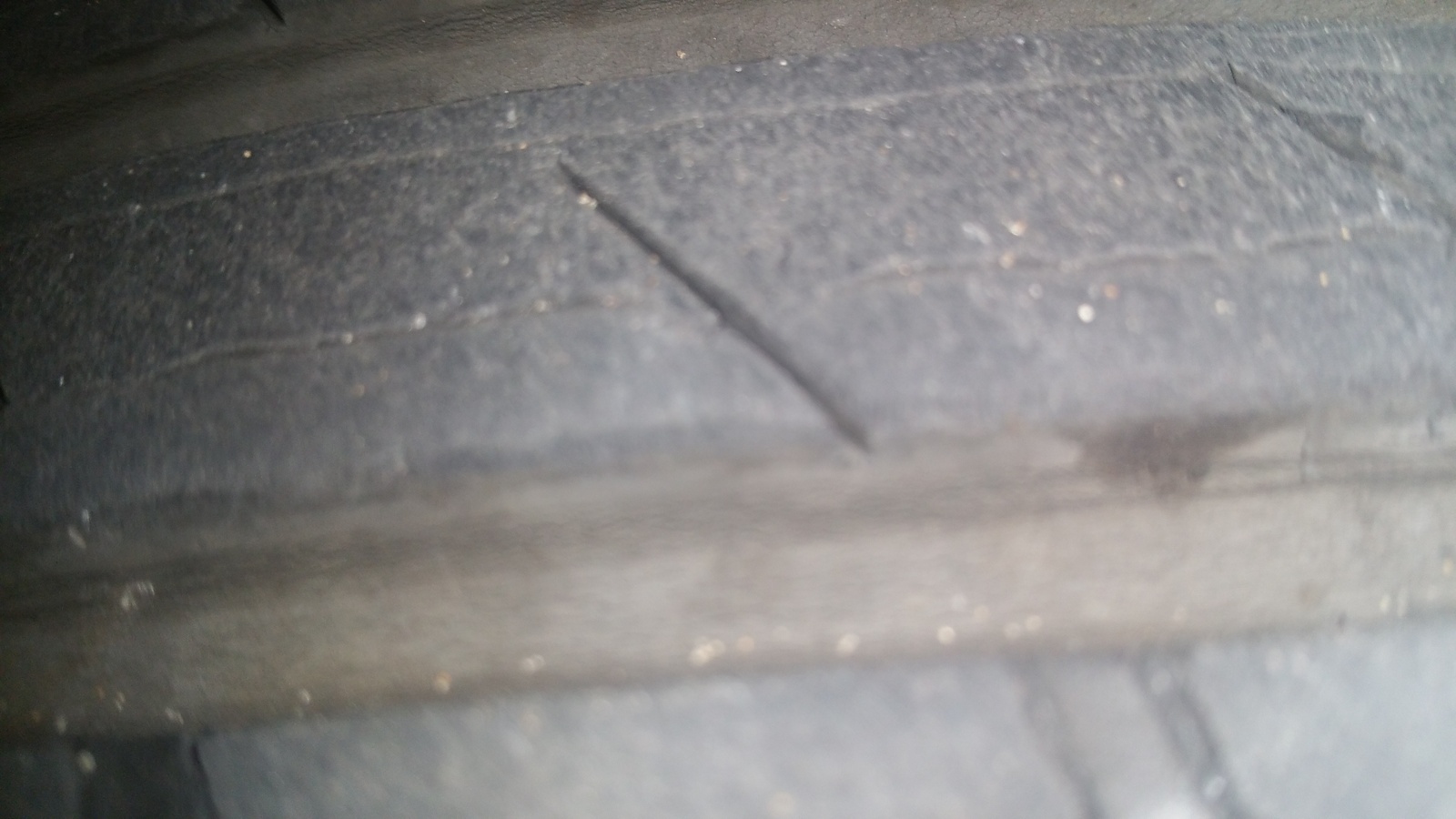

ניסיתי לצלם טיפה יותר טוב. אין לי כרגע מפתחות לרכב אז לא יכול לסובב את הגלגל. לגבי פרונט, כשהחלפתי את הצמיגים כמובן שעשיתי פרונט. כמו כן אני לא מרגיש משיכה כלשהי בעת נסיעה. חייב לציין שקצת מאוכזב מהצמיגים, הייתי מצפה שהמצב שלהם יהיה הרבה יותר טוב וטרי בהתחשב בקמ המועט ובזמן שעבר ובכך שמקפידים מאוד על לחץ אוויר תקין (בממוצע אחת לשבוע).
החלפתי לפני שנתיים וחצי (טיפה פחות לדעתי), בסביבות 30K קמ, בערך את כל ה4 + רזרבי. מתלבט אם להחליף עכשיו , בתכלס הייתי מעדיף לא להחליף עכשיו אלה להחליף בלי נדר לפני החורף. האחוריים במצב הרבה יותר טוב מבחינת שחיקה ואפילו נראים טוב. אבל מצד שני יש באחד מהם 2 תיקוני פנצר, ובשני תיקון אחד, אז גם אותם הייתי מעדיף להחליף. לא ברור לי פשוט מה הפסים האלו.
באמת? זה נחשב עד כדי כך לא טוב? מאכזב. שנתיים וקצת. בסביבות 30K קמ.
הי, שמתי לב שבצמיגים הקדמיים יש פס (למעשה 2) יובש לכל אורך הצמיג. רק בקדמיים. הרכב עבר טסט לפני כשבוע וחצי. לא זכור לי שהפסים היו אבל יכול להיות שהיו ולא שמתי לב. צמיגים בני שנתיים וקצת,EfficientGrip Performance. פעם ראשונה שאני שם לב לדבר כזה, זה בעייתי?
