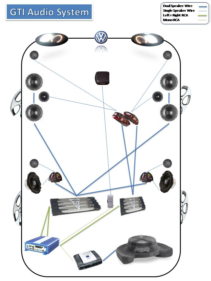

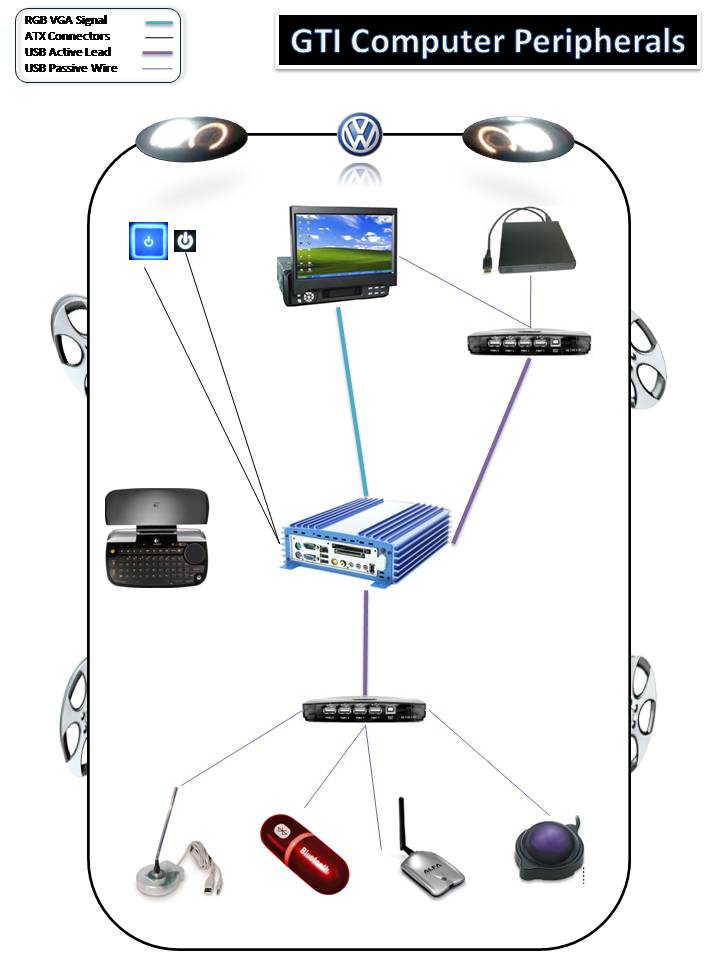

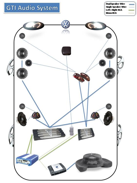

  21. טוב חברים, אחרי חפירות עמוקות באתרים שונים והתייעצויות עם חברי פורום שונים (תודה מיוחדת לעתיד ומתן) החלטתי לעשות מספר שינויים ותכנון מחודש (תמונות תכנון מצורפות - מומלץ להגדיל אותם לרזולוציה מקסימלית עם הכפתור בצד ימין למטה). קודם כול אני רוצה לספר למי שלא מכיר על חברה גרמנית שנקראת Jehnert. זו חברה שמייצרת מוצרים אידיאלים עבור אנשים כמוני שרוצים להשאיר את מראה הרכב כמה שיותר קרוב לרמת גימור היצרן. החברה מייצרת מגוון לא מבוטל של בניות עבור דלתות ברכבים שונים (בעיקר גרמניים) ואמורה להיות ברמה מאוד גבוהה היות והיא מכוונת בעיקר לרכבי יוקרה (מרצדסים/פורשים/בימרים ועוד). אני בכל אופן הזמנתי את המוצר הזה (ללא הרמקולים כמובן). המוצר מאפשר התקנה של 2 רמקולים 6.5 אינץ' במקום אחד וגם 4" שמכוון עם זוית כלפי הנהג. צריך לחתוך את דופן הדלת כדי להתאים אותה למוצר אבל עדיין זו נראית לי האופציה הכי מתאימה עבורי. קיק-פאנלים אני לא רוצה בגלל הקרבה לקלאץ' והנוחות שמספקת משענת הרגל ובניות בקורות מושכות יותר מדי עיניים אז גם זה לא בא בחשבון ולכן ה"פשרה", שלטעמי לא ממש פשרה. (תמונות מצורפות) עכשיו שסיימנו עם זה נמשיך. החלטתי ללכת על סט-אפ ממוחשב לגמרי ללא האלפיין היות והתכנות של היום בשילוב עם כרטיסי קול מתאימים נותנות חיתוכים וכיוונים ברמות יותר ממספקות וזאת במחיר נמוך מאוד באופן יחסי. לי זה טוב כי יש לי רקע מתאים וגם עתיד פה אם אני נתקע יכולות שאפשר להגיע אליהם בלי הרבה כסף הם: 1. קרוסאוברים 12/24db (lowpass/highpass/bandpass) בכל אחד מ7.1 הערוצים הקיימים כאשר ההחיתוכים נעשים ברמת ההרץ הבודד. 2. Time Alignment עבור כל ערוץ הגברה בודד, מתאים גם ל4WAY. Phase Control 10 band EQ Parametric ועד המון המון דברים. בנוסף עם רוצים יותר אפשר גם להגיע לרמות הרבה יותר גבוהות בסגנון 31 בנד שליש אוקטבה ועוד... החלטתי להתחיל כרגע בהגברה בבי-אמפינג לסט שלושה חלקים הקדמי ולא לתת ערוץ נפרד למיד/טוויטר, זאת על מנת שתהיה לי נקודת השוואה לפני שאני עובר לאקטיביות מלאה מתישהו, מאוד מעניין אותי כמה זה באמת עוזר ולכן אני מוכן להתנסות כאן... ההגברה שיש לי היום היא: 1. המגבר של KICKER KX850.4 שיחובר ב-2 ערוצים לזוג ELATE 6" מקדימה (יציב ב-2 אום סטיראו) ועוד זוג ערוצים ילכו לסט אחורי שעדיין לא בדיוק קיים וישמש יותר עבור מדיה דיגיטלית כמו הופעות ב-DD 5.1 וכו'. 2. עבור הסאב יש לי Alpine MRD-M605 שנרכש באופן קצת אימפולסיבי אבל מכל מה ששמעתי מגבר נהדר ברמה שלו. המגבר יגביר בתור התחלה את הסאב שלי IDQ12V2 D2 ואני מנסה להשיג את תיבת ה-CUSTOM של JL AUDIO שיושבת מתחת לגלגל הרזרבי בגולף, זה הולך קשה בגלל המימדים של המוצר בשליחה מארה"ב. לרדיו מילאנו אגב אין אותו והם דורשים יותר מ-4 אלף שקל עבור המוצר כמו גם צ'יפר אז אני מחפש אלטרנטיבות. 3. בנוסף צריך לרכוש איזשהו מגבר (בתמונות שמצורפות מאויר KICKER שלא קיים באמת) עבור המידרנג' והטוויטר שיחוברו בתור התחלה עם הקרוסאוברים של מורל, וזאת כי אני חייב איזשהי הגנה אחרי החיתוך של המחשב (במקרה ויעשה מה שבא לו...). יכול להיות שכאן הג'נסיס קומפקט 4 יהיה רעיון טוב, אם יש לו BANDPASS עבור המידרנג'ים שלי. כרגע יש לי איזשהו מגבר של אוטוטק שאני ישתמש בו עבור הצורך הזה עד שנרכוש משהו אחר. 4. אחרון חביב, והכי חמוד מכולם הוא רמקול סנטר מוגבר, ופה אני אשמח לקבל הצעות. מה שמצאתי מעניין כרגע הם 2 מוצרים של אלפיין. האחד (מידע פה) מגיע עם מגבר קטן שמתאים לו אבל אין לי מושג איפה אני ימקם אותו ואם בכלל עוד אפשר להשיג. השני, שהוא גם חדש יותר (עוד מידע פה) יושב לו במגניבות בסלוט סטנדרטי של 1DIN שיש לי היות והמסך נגיעה הינו חשמלי רק שפה אין לי מושג איזה מגבר אני מצמיד לו... בכל אופן הסנטר זה סיפור שיכול לחכות וללא לחץ... הדלתות והבגא'ז יאטמו לגמרי, גם פה עשיתי איזשהו דיל לגבי החומר. רכשתי מאיבי 9.6 מטר רבוע של המוצר הזה. אני וחבר נקח חצי כל אחד ונשתתף בעלות החומר + משלוח. סה"כ יוצא לנו ממש משתלם ואני יעדכן כשיגיע ויותקן ברכב. קניתי גם סט לדלתות של Second Skin, ה Damplifier Pro, נראה כבר למה זה יספיק... כ1.1 מטר רבוע. בנוסף רכשתי קיט התקנה שצריך להגיע מחו"ל, 2 ג'יג עם פיצול ל 4 ג'יג וכבל 5 פאראד (הכבל מוגזם לטעמי, מקווה שלא יגרום לבעיות חשמל...) עכשיו מחכים שיגיעו המוצרים ולעבודה...
