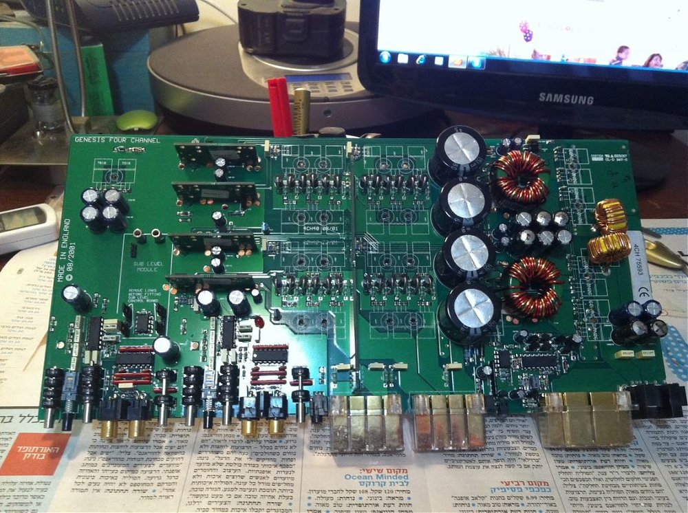

ההבדל בנתונים המקסימלים של טמפרטורה ומתח. הקבלים הישנים התאימו לעבודה בטמפרטורה מקסימלית של 85 מעלות ובמתח מקסימלי של 16V. הקבלים החדשים מתאימים לעבודה עד 105 מעלות , ומתח מקסימלי של 24V. -

טוב , הגיע השלב של החלפת הקבלים , למשימה נבחרו קבלים איכותיים בעלי נתונים מספריים טובים יותר מאשר המקוריים ועמידים לטמפרטורות גבוהות יותר. העלות של הקבלים היא קטנה מאוד , בטח ביחס למגבר שנחשב מעולה כמו הגנסיס הנ"ל. בשלב הזה נותר לי לקוות שאכן התקלה הייתה תוצר של בלאי ועקב כך התפוצצו הקבלים ונוצרה התקלה . אם אכן זה המצב אז החלפת הקבלים הינה הפיתרון , במידה וגורם אחר הוא זה שגרם לתקלה והיא שגרמה לפיצוץ הקבלים הייתי צריך לחזור לשולחן הניתוחים ולחפש את הבעיה מחדש. ירדתי לרכב , פירקתי את הכסא שמתחתיו יושב המגבר , חיברתי את המגבר , חיברתי חזרה את הפיוז הראשי , קיוויתי לטוב - הדלקתי את המערכת .. ולצערי המגבר לא פעל. בצער רב הבנתי שהסאגה לא נגמרה עדיין. אבל אז נזכרתי שמגבר לא נדלק מעצמו אם לא מחברים לו את ה REMOTE . בקיצור המגבר עובד נהדר ואני נזכר מחדש למה אני כל כך אוהב את התחום הזה של מערכות ברכב. פתאום הנסיעה לעבודה הופכת לכיף . אז שוב תודה לאבא ,שתיקן בהצלחה מרובה כמו תמיד. -

המשך העדכון , בשלב זה הוסרו הקבלים , אפשר לראות בתמונה לפני ואחרי . תודות כמובן לאבא שישב וטרח ! אני אמשיך לעדכן בהמשך . -
אהלן , סתם רציתי לשתף . לאחרונה הפסיק לעבוד המגבר , המשמש אצלי במערכת להגברת המידבאסים בגישור (כן כן , אני יודע שזה אוברקיל רציני). לאחר פירוק ראשוני של המגבר התגלו מספר קבלים סוררים שהתפוצצו להם . זו שאלה טובה למה הם התפוצצו - אולי בגלל בלאי ? המגבר בן 12 בערך , אולי בגלל כשל של הספק , הסוגיה הזו ללא פיתרון עדיין. בשלב הראשוני המגבר הועבר לטכנאי שנתן לי הצעת מחיר שהייתה לי יקרה ולכן לקחתי אותו חזרה. משם הוא הועבר לאבי היקר , מהנדס אלקטרוניקה מוכשר עד מאוד והורה לתפארת , שלקח פיקוד ומנסה לתקן אותו. אני מצרף מספר תמונות בשלב זה , מקווה לעדכן בהמשך ומקווה שזה יהיה חדשות טובות . עופר.
