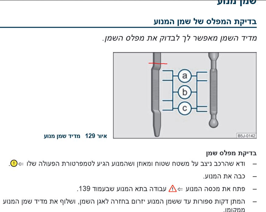

שמן מנוע - סקודה TSI. יכול להיות שיש יותר מידי?
ArikB פרסם הודעה בנושא של ArikB בתוך טכני, אחזקה וטיפולים
ירדתי לחניון לבדוק שוב את מד השמן כשהמנוע קר עוד יותר (חניתי ב-0730). קצת המעטתי במיקום של הקו האדום שסימנתי בתמונה. הקו האמיתי קרוב יותר למה שמסומן בשחור בתמונה החדשה. קראתי על הנזק שעלול להגרם ולכן אני ארוקן מעט שמן עם צינור לבקבוק (ואז למעצרת שמן!) ומחר אסע למוסך. -
תודה על התגובות. אני אסע למוסך לרוקן את השמן. -
הרכב סקודה 1.2 TSI אחרי טיפול שבו (בין היתר) הוחלף שמן המנוע. בדקתי שמן מנוע הבוקר אחרי שהרכב נסע 20 דקות ואז עמד שעתיים בחניון מקורה ומפולס. המד מראה שיש שמן מעל החלק המפוספס בערך כמו בתמונה (מתוך ספר הרכב): האם תקין? האם בדקתי נכון או שצריך לבדוק במנוע קר לגמרי? תודה
