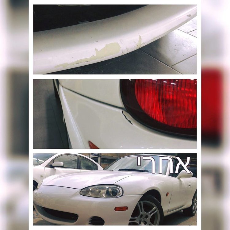

  6. אני לא ממש יכול להעיד על עצמנו, אני כן יכול להעלות תמונות של עבודות שלנו, בעיקר על מאזדה MX5 לשיפוטך. ארחיב בפרטי על אופן העבודה וסוגי החומרים אם תרצה.
