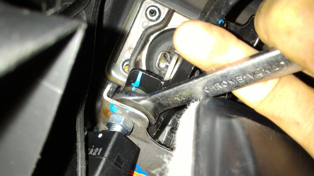

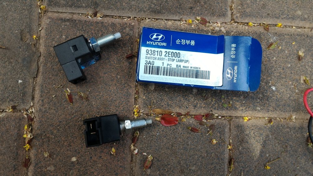

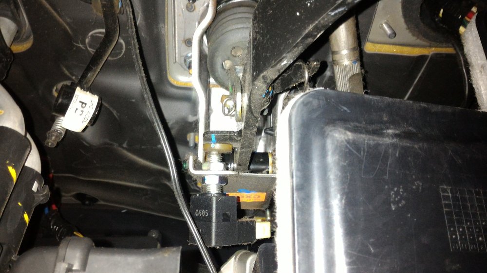

היי חברים, מחלה ידועה ביונדאי מהשנים האחרונות - יוניט אור בלם מתקלקל, גורם להידלקות נורת ESP בדשבורד, ואורות בלם לא נדלקים בלחיצה על הדוושה. רכבים שיצא לי להחליף בהם בזמן האחרון: אלנטרה דור 3 (עד 2006), יונדאי i30 = מק"ט 93810-3K000 - קונקטור 4 פינים יונדאי i20 = מק"ט 93810-2E000 קונקטור 2 פינים. אעדכן בהמשך ככל שיצא לי להחליף עוד כאלה ברכבי יונדאי השונים, ואסדר אותם לפי המקטים. אפשר לקנות ביונדאי שופ, או להזמין דרך KORAPS. העבודה פשוטה מאוד- הכלים הדרושים הם 2 מפתחות פתוחים 14 מ"מ. מזהים את היוניט מעל דוושת הבלם: משחררים את שני האומים עם שני המפתחות במקביל, שחרור ראשוני. את האום החיצוני (הקרוב לדוושה) משחררים לגמרי. כעת היוניט נשלף מהברקט שלו, וניתן לנתק ממנו את הקונקטור החשמלי. שומרים את האום הישן, כי על היוניט החדש מגיע רק אום אחד. מחברים את הקונקטור ליוניט החדש, מכניסים את היוניט החדש לברקט, ומסובבים את האום הפנימי עד שמגיעים למצב שהיוניט נלחץ כמעט עד הסוף כשהדוושה לא לחוצה. כעת ניתן לנעול את האום השני, ולבסוף לחזק היטב את שניהם עם 2 מפתחות במקביל. בהצלחה, העבודה כמובן זהה בהמון רכבים, רק היוניט שונה.
