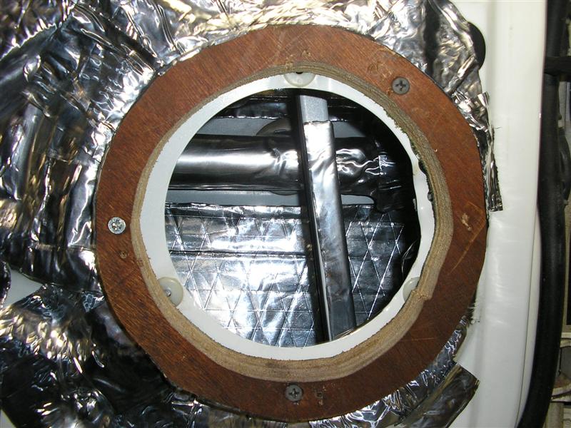

  7. יפה, הסבר מפורט מאוד שאני בטוח שיעזור לאנשים בעתיד

  9. אני דווקא לא מסכים עם הקביעה שהרפה בנד נחות מחומרים אחרים עד כדי פי 3 הדבר היחיד שאני מסכים איתו זה שהנייר כסף קצת יותר דק בהשוואה לסקנד סקין אבל חוץ מזה הוא דווקא נרא חומר לא רע ונוח לעבודה כמעט לא הרגשתי הבדל בינו לבין הסקנד סקין מבחינת נוחות עבודה נשאר לי חתיכות קטנות משתי החומרים אני יעשה השוואה מבחינת משקלים ועוביים ויחזור עם תשובות בוגדני מגעיל 1 האם יש חשיבות לסגירת החורים כדי לקבל אקוסטיקה יותר טובה?

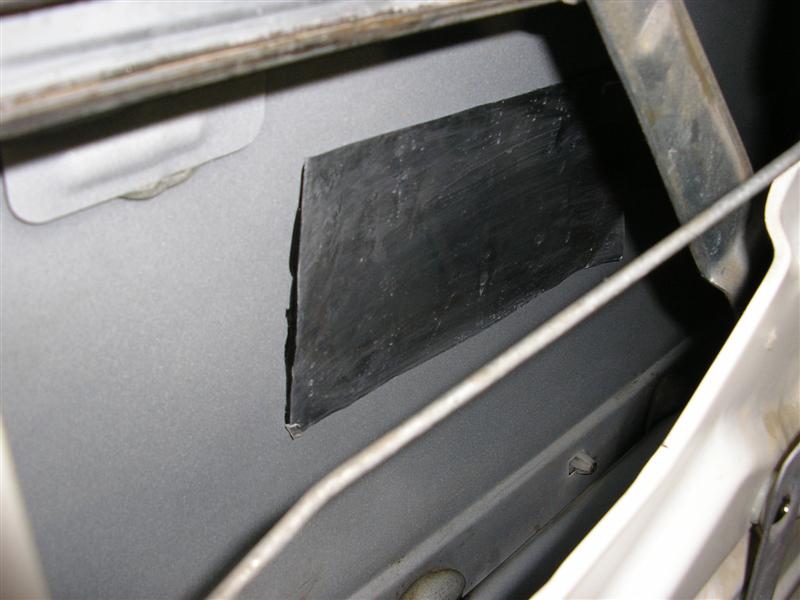

  11. המשך: הדלתות פורקו ונוקו הסתבר שסאנג יאנג החליטו בנדיבותם יש לציין, להדביק יריעה קטנה של חומר במרכז הדלת ניתן לראות בתמונה על הפח החיצוני יש שיכבה של סקנד סקין לאחר מכן שיכבה של חומר X. בחלק הפנימי של הפח הפנימי הודבקו בחלק מהמקומות סקנד סקין בחלק החיצוני של הפח הפנימי הודבק רפה בנד ובחלק מהמקומות חומר X לאחר האיטום המערכת נשמעת טוב משמעותית כל המיד באס \ באס הרבה יותר מוגדר הנסיעה נעשתה שקטה יותר ורעשי הדרך ירדו משמעותית , רעש המנוע עדיין נוכח ואני מנסה לחשוב על פתרונות להשתקתו אם יש למישהו רעיונות אשמח לשמוע. כמו כן אני יודע שבחלק מהמקומות היה ניתן לשים יותר חומר אך זה מה שהתקציב איפשר כרגע אשמח לתגובות
