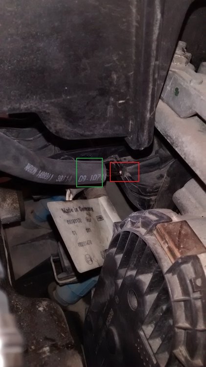

  9. שלום חברים הרכב PUNTO MK2 עם מנוע 16 שסתומים לפני כשנה עשיתי טעות. שברתי איזשהו צינור פלסטיק שמשמש כחיבור של נשם ל/מאזור במנוע, שלהבנתי נקרא ה Crankcase (החלק שנשבר נראה ממש כמו פין קטן עם חור) עשיתי אלתור באמצעות מילוי של עט שלא החזיר מעמד הרבה זמן (תמונה מצורפת: ראו ריבוע אדום מסביב למילוי העט שהחליף את החלק שנשבר, ריבוע ירוק סביב צינור הנשם) האלתור כאמור כשל והתופעה כרגע היא שהמנוע "נחנק" כאשר עוברים ממצב נסיעה למצב עמידה. התופעה היא ירידה של סל"ד לאזור ה- 500 למשך כשנייה ואח"כ חזרה לסל"ד סרק נורמלי) בתמונה השניה נראה המצב הנוכחי. האזור ממנו נכנס(או יוצא?) אוויר, עם שאריות העט הישן שלא ניתן לשלוף החוצה. חשבתי אותי להכנס עם מקדח ולהרחיב בעדינות את החור, אבל האזור צפוף ואין אפשרות לגשת לשם עם שום כלי שאני חושב עלי. יש למישהו רעיון איך אפשר לתקן? תודה מראש

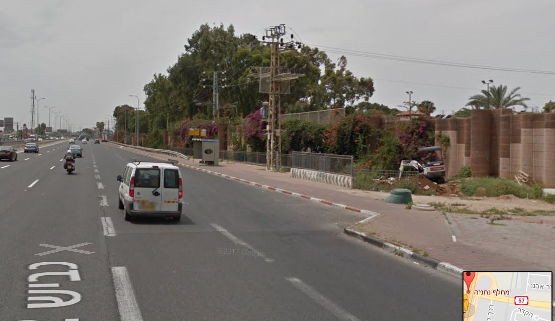

  22. crazyj קצת כבוד וענווה מהצד שלך לא יזיקו כאן. בלי קשר למקרה הספציפי, האיסור על עצירת רכב פרטי להעלאת והורדת נוסעים בתחום תחנת אוטובוס הוא תקנה מטופשת לטעמי. בכבישים/ רחובות מסויימים זהו המקום הבטוח היחיד שרכב פרטי יכול להוריד/ להעלות נוסעים. לדוג': מה המחוקק מצפה מהנהג שרוצה להוריד נוסע, לעשות במקרה כזה?
