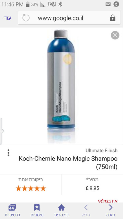

https://www.google.co.il/search?q=koch+chemie+nano+magic+shampoo&client=ms-android-samsung&biw=360&bih=512&tbm=vid&prmd=vin&source=lnms&sa=X&ved=0ahUKEwinpZmvnOXPAhWRzRoKHdXMCS8Q_AUIBSgB&dpr=4 טיפה יקר אבל שווה כל שקל ילך טוב עם הציפוי... Sent from my SM-N910C using Tapatalk -

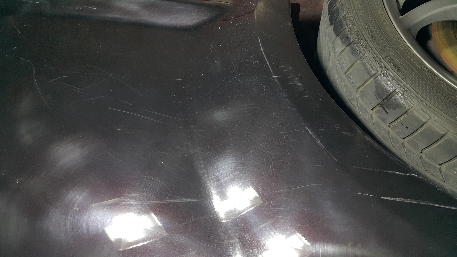

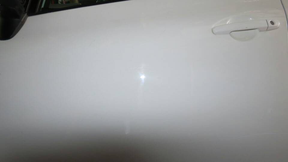

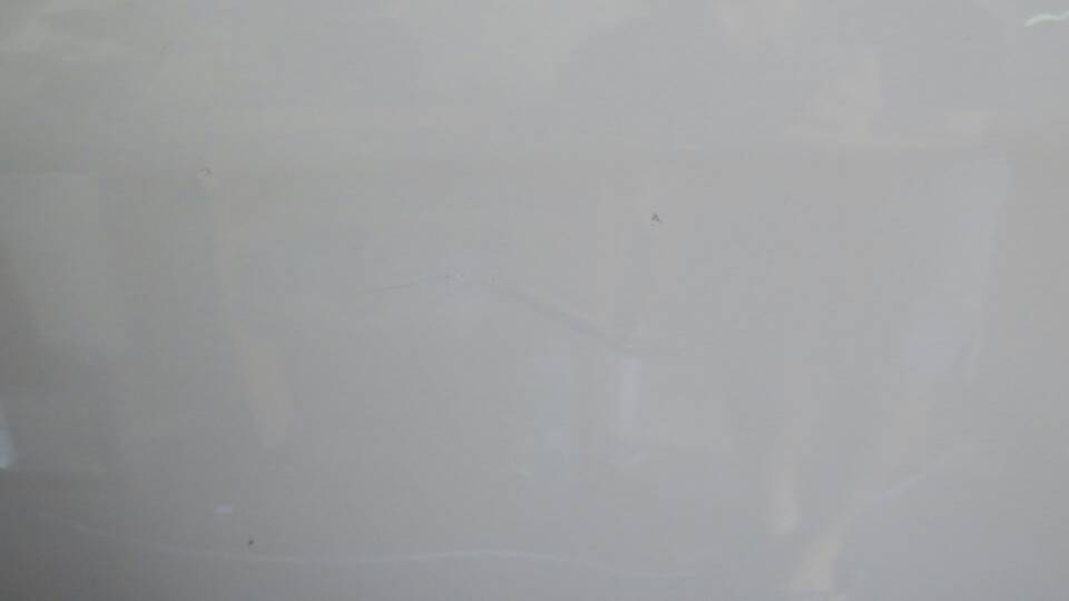

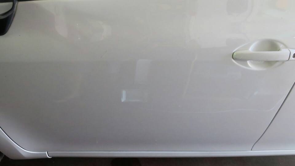

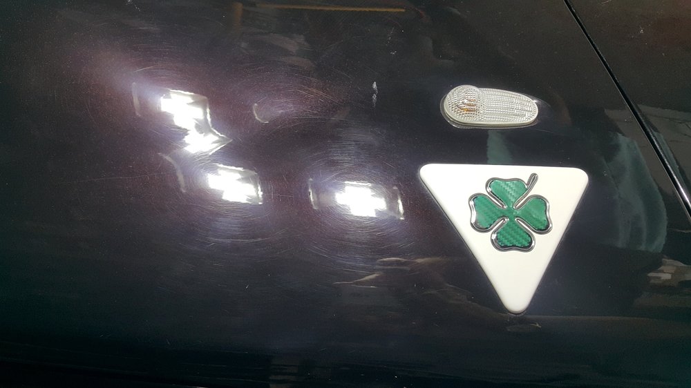

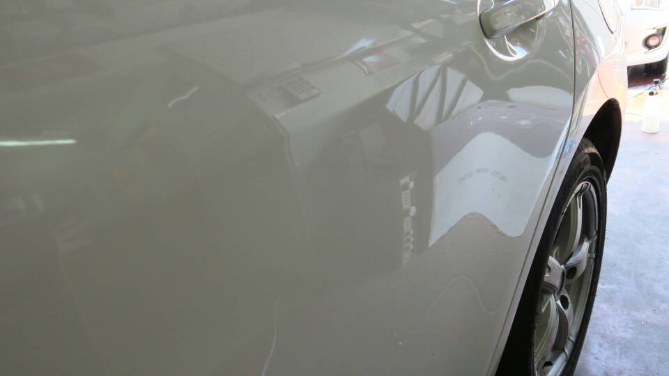

תודות לאנשים צרי עין שמחליטים בלי סיבה לחרוט על רכבים ולא פעם ולא פעמים .. עד שנוצר מצב מתעצבן שכל פעם שאתה מסתכל על זה ושואל למה עשו את זה בכלל , ואתה מת לתקן את זה וכל מי שאתה הולך אומרים לך שזה מחייב צביעה של כל הדלת . כי אף אחד לא רוצה להתעסק בזה . אז כנראה שיש פתרון אולי הוא לוקח טיפה זמן וסבלנות אבל התוצאה שווה את זה . היאריס הגיע עלי עם החריטות הנל שבתמונה ועם בקבוקון קטן עם צבע לפי קוד כפי שביקשתי ממנו להביא בשלב הראשון. עברתי על השריטות ברכב בעזרת מכחול ויצרתי שכבה עבה וגבוה יותר מגובה הצבע המקורי . וצבעתי טיפה גם את הצבע שלא נפגם במטרה שיתפס עם הצבע המקורי . שבוע לאחר מכאן שהצבע התייבש והתקשה בפח נפגשנו שוב הפעם למען שיוף . השתמשתי בניירות שיוף מים בין 400 ל3000 על מנת להחליק כמה שיותר את הפח ולנסות להוריד כמה שפחות משכבת המקרון . אחרי השיוף התבצע מעבר של פוליש גס בעזרת מכונת da ולאחר שנשארו קצת שריטות מהשליף התבצע גם פוליש ביניים . התוצאה בשריטה בדלת ימין על סף מושלמת טושטה לגמרי וקשה ממש לזהות שהתבצע שם טיפול כלשהו . בדלת בעלת 4 השריטות 2 טושטו לגמרי וב2 חסר היה טיפה צבע (כלומר שכבת הצבע דקה מדי ) ולכן נבצע צביעה נוספות בעזרת מכחול ואז שוב פעם התבצע כל התהליך על מנת להגיע לטאצ אף מושלם . כיוון שהיה חסר צבע רואים שקע קטן בצבע אפור שימו לב בתמונה אומנם פחות דרסטי מקודם אבל ברגע שאתה יודע שאפשר לסדר את זה אתה רוצה את זה מושלם .[emoji3] בין היתר גם חידוש פנסים תמונות לפני אחרי מצורפות תהנו . Sent from my SM-N910C using Tapatalk

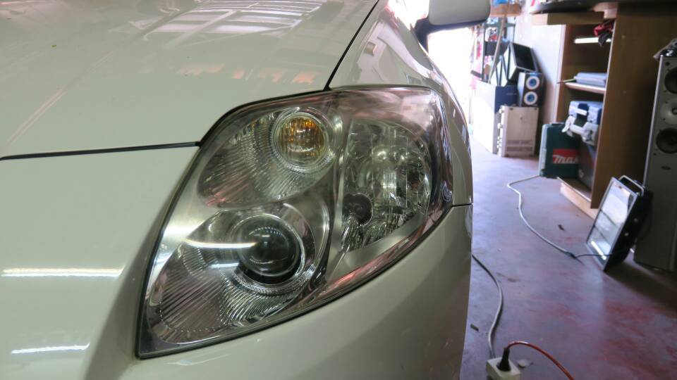

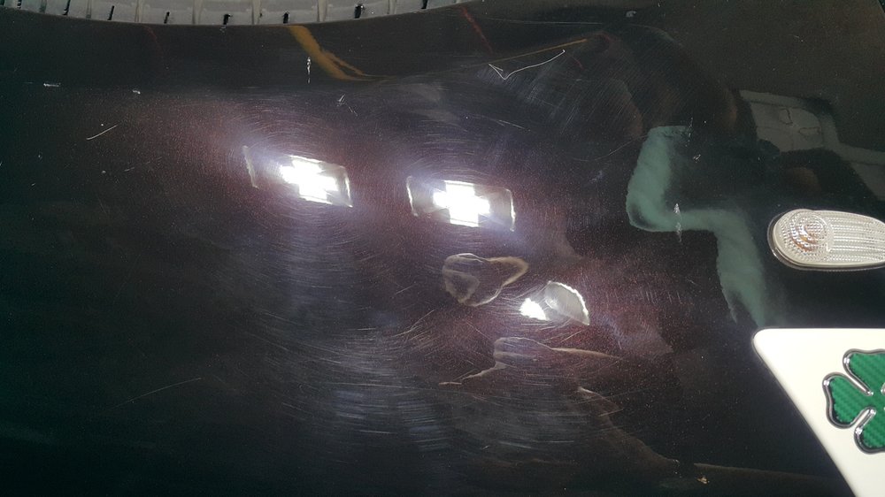

פרויקיט של אלפא מיטו תלתן שהסתכם ב17 שעות של פוליש רב שלבי בעזרת מכונת DA בלבד ׁ((FLEX 3401ׂ ופולישים מבית מנזרנה FG400 SF2400 SF3500 לגימור סופי הרכב עבר בין היתר גם חידוש של הפלסטיקה החיצונית ,ניקוי גלגלי מגזניום ,וכל החמוצים שמסביב . בסיום הפוליש הרכב עבר שטיפה נוספות ואז עבר ניקוי בעזרת UPI ולסיום ישמתי שתי שכבות של הציפוי COCH CHEMIE לשימור של המצב הנוכחי שעבדנו אליו פנים הרכב עבר ניקוי יסודי –מושבים ,שטיחים פלסטיקה ולבסוף ישום של ציפוי ננו קארמיק על חלקי הקרבון והפלסטיק קישור לסרטון ביוטיוב- תמונות לפני
פד פרווה נועד לפוליש גם , במכונה רוטרית יכול להיווצר לך מצב כפי שציינת תנסה לעבוד בסלד נמוך יותר .. ולא יודע למה בחרתה דווקא מנזרנה 1000 לפוליש גס ... במכונת da העבודה עם פד פרווה הרבה יותר נוחה ופשוט להסיר יותר את החומר . נסה לעבוד עם פד ספוג אגרסיבי. הפדים מאיבי חסרי חיתוך הם יכולים לשמש נטו למריחה בפוליש גס לא מתאימים .
