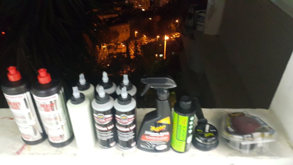

  13. ויש עוד המון מוצרים תסתכלו בתמונות בנוסף יש גם apc לפי ליטרים / גלונים , לאסט טאצ קוויק דייטלניג , ועוד כל מיני שטיות , התקן מברגה חדש + 2 פדים חדשים ב300 שקל
  14. למכירה המון המון מוצרים מווקסים אוטמים ערכות חומרים לפלסטיקה וכו . אזור צפון / מרכז(פתח תקווה ) מחירים זולים - לדוגמא ערכה של פוליש ב160 שקל במקום 209 מגבות מקרופבר ב25 במקום 40 פוליש ווקס מעורבב במוצר אחד 60 שקל חצי ליטר של מגוריס חומרים לעור 60 שקל Fg400 220 שקל לליטר כפפות ממוטה 60 שקל של וכו... כמובן הנחות ומבצעים והמון מתנות למי שלוקח כמות

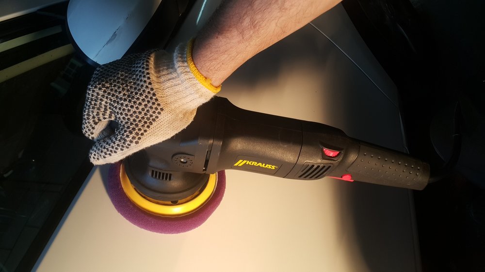

  16. נמאס מידית ההילוכים המקורית , השק היה קרוע בקטנה מהרגע שקניתי הבאתי אחד שלא מתאים ונמאס אז קניתי חדש[emoji3] הפירוק של הידית המקורית לא קל לקח לי כמעט שעה כולל להתאים את השק כמו שצריך הכל יצא שלם חוץ מהתושבת של הידית שיצאה ב2 חלקים אבל עדין תפקדה כמו שצריל עד שהגיע הידית החדשה - לא נחפור ונעבור לתמונות . והמידית החדשה שהגיע היום - בין היתר המיסב לחץ שלי גמר תפקיד ובמקרה הזה הקלאצ היה גם גמור (קשה מאוד) ואם מחליפים מיסב מחליפים כבר הכל אז קניתי באופן פרטי קלאצ מקורי של וולאו , מחזירי שמן של הציריות , מחזיר בין הגיר למנוע , 3 בקבוקי שמן גיר מקורי בעלות של מחיר נמוך משאר החניות שמצאתי אשמח להמליץ בפרטי למי שירצה ביררתי בין המוסכים לגבי התקנה בסוף מצאתי מוסך נחמד שגם נותן אחריות למרות שזה לא חלקים שלו , וגם עשה עבודה יפה מאוד , שירות ויחס מעולה . לא הייתי בתהליך ההרכבה ולכן יש לי תמונות רק של המוצרים הישנים אבל אין טעם לעלות.
