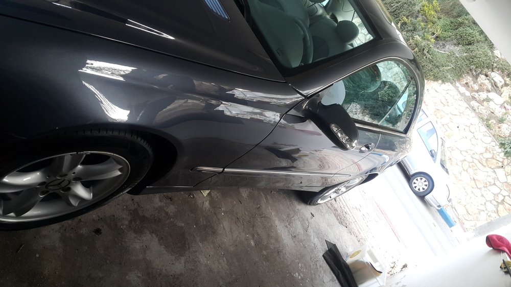

  2. רכב לבן כמו שחלקנו יודעים וחובים מגיע עם המון גיגנגים אז קיבלתה אחת כזאת לישום הגנה לקראת הקיץ . הרכב שייך לחבר פורום והוא שמור מאוד , עבר פוליש לפני שנה לכן לא היה צורך בפוליש לרכב בשלב הזה . הרכב הגיע במצב שדורש שטיפה ופלסטילנה טובה אז התחלנו... שטיפה עם גרניק ואחכ מעבר עם סבון של cg "סיטרוס" על מנת להוריד הגנות מהעבר . שטיפה נוספת ואז שוטפים את הסבון שנשאר + onr כחול ומתחילים לסכך פלסטילנה (השתשמתי בפלסטילנה של שולס מהסוג העדין יותר וסיכוך גבוה כדי ליצור כמה שפחות סוורלים ) לאחר מעבר על כל הרכב שוטף שנית ומייבש . בין היתר עברתי גם על הגנטים ניקוי יסודי בעזרת חומר לגנטים מבית מגוריס +מברשת של smarnold. לאחר שהרכב יבש והגנטים נקיים מעבר עם ipa בדילול 1/1 על כל הרכב . מייבשים ומפה עוברים לשלב הישום. רגע לפני הישום היה לרכב פנסים קצת דהוים אז מעבר עם פוליש גס ועדין עם מנת לתת להם ברק לקראת הקיץ+ פוליש לשריטות בידיות + היה מדבקה בסגנון בוקה נגרה ושהבעלים הוריד אותה הצבע היה קצת שונה (אולי פסיכולוגי אפילו) כאילו השתזף לו אז גם שם בוצע פוליש 2 מעבר ונחזור לישום פד מיקרופביר חדש שבדיוק קניתי ( ממש נוח אגב ) + מנזרנה pl האוטם האהוב עובר על כל הרכב ונותן שכבה דקה וטובה . כעת נשאר להמתין .... אז בינתים ניקוי צמיגים עם טייר גל מבית מגוריס ופד סיני , מעבר עם מגבת עור צבי על הגנטים . באיביזה בתכלס אין המון פלסטיקה בחוץ , הגומיות והמדבקת קרבון עברו הברקה בעזרת נטורל שיין מבית מגוריס . והגריל הקדמי , גריל תחתון , והפלסטיק של הכיסוי ערפל עברו חידוש בשיטה חדשה שפיתחתי בעזרת ה"סיליקון" של חברת cleansters שעליה אפרט בנפרד מה גם במקום לעבור ריבוע ריבוע לנקות יסודי פיתחתי שיטה יעילה וזריזה שנותנת תוצאה מדהימה (מצורף תמונות ) אחרי 40 דקות בערך וקיפול של חלק מהציוד מסירים את שכבת האוטם ממתינים כמה דקות ועוברים לשכבת בטר ווקס של cg בעזרת פד של לייט קאנטרי מסיימים מקפלים הכל סופית רבע שעה 20 דקות ומנגבים . תוצאות לפניכם-

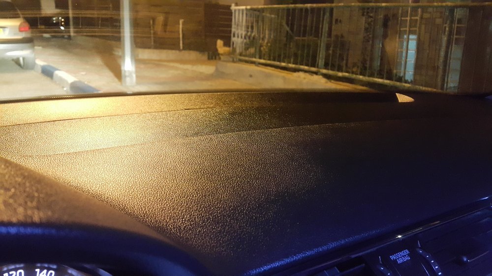

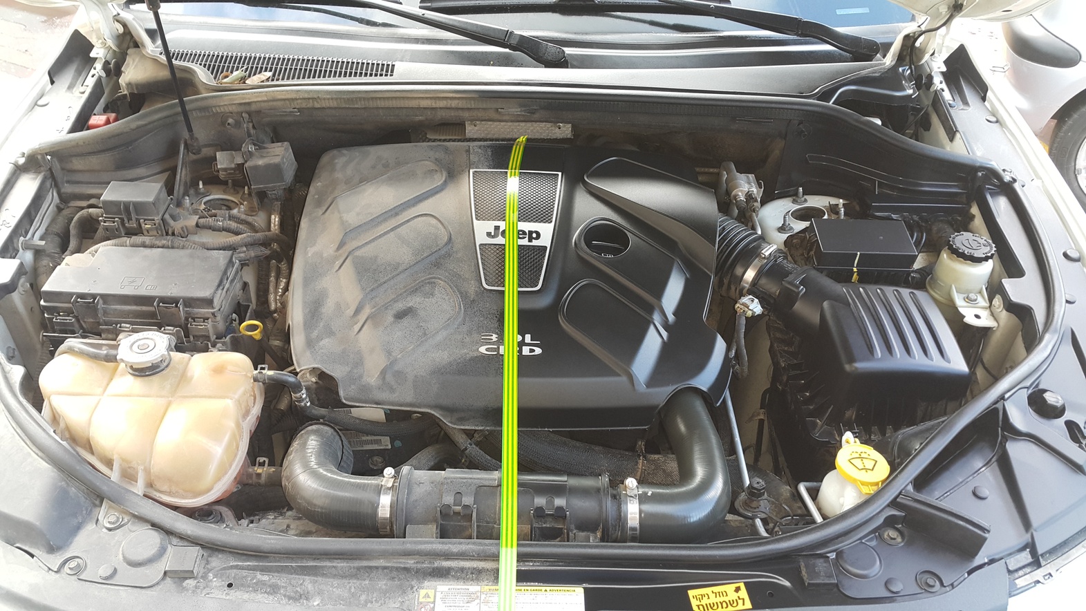

  4. מוצר נוסף שהחלטתי לנסות ולפרט אליו הוא apc המכונה comfo מבית cleansters . סכ"ה אני מכיר 4 סוגים של apc הראשון הוא של שופרסל העלות שלו משהו כמו 16 שקל סכ"ה עושה את העבודה , מאוד מסריח וחריף באוויר ויש צורך בדילול גבוה . השני הוא apc של חברת cg בקבוק של חצי ליטר בעלות של 50 ,60 שקל לדעתי לא שווה את המחיר כיוון שבסוף כולם מגיעים לאותו תוצאה . השלישי החומר האהוב והידוע של מגוריס ניתן לדילול עד 1/4 , יותר סימפטי משל שופרסל, " ריח נעים" , מחיר מצוין לגלון וסכ"ה אחלה של מוצר הרביעי apc+ מבית ממגוריס ... לא אפרט יותר מדי , עולה יותר מהרגיל מבחינתי זה אותו מוצר רק בצבע שונה , שם שונה ומחיר שונה . ועכשיו נחזור לנושא לקחתי מגבריאל גלון apc המכונה comfo. אותו חומר מגיע בגלון 4ליטר והמוצר מוכן כבר לשימוש ובמחיר הגיוני ביחס לשוק . את החומר לקחתי לבדיקה בכמה מצבים. 1 ניקוי צמיגים. 2.ניקוי תא מנוע . 3.חיטוי פלסטיק. 4 ניקוי בדים . 5.ניקוי והכנת משטח עור . מוזגים בערך חצי ליטר לשפריצר ומתחילים לעבוד . מרסס את החומר על הצמיג עובר מעבר אחד עם סמרטוט לנגב סופית , בודק עם האצבע ואין פיח / לכלוך שחור ובין היתר הצמיג נראה ממש טוב אני חייב לציין אבל בתכלס שמים אחכ חומר ככה שזה לא כזה משנה. עוברים לתא המנוע , מרסס בנדיבות מהמוצר , עובר עם מטלית ואחכ עם מפוח . סכה המוצר לא מראה קשיים מסוימים ועובד מצוין כמו שאר המתחרים. שלב חיטוי הפלסטיק - שוב מעבר עם מגבת , משפריצים קצת ומנקים , המוצר לא מראה קשיים להורדת סימני לכלוך / שומן בדומה לשאר המוצרים מה שכן שיחסית בונוס המוצר משאיר מרקם ממש ממש יפה , משהו שקשה להסביר אבל סוג של פלסטיק נטול שכיף להסתכל אליו . שלב הבדים , ריפודים שהוא החשוב ביותר . יכולתי לרסס בעזרת קיטורית אבל לא רציתי כיוון שלא לכולם יש שוב פעם מגבת מיקרובפיבר לחה, חומר בנדיבות על המושב והשטיח ואחכ שאיבה בעזרת שואב רטוב יבש . החומר נותן עבודה לא מראה קשיים להורדת לכלוך או כתמים , ואף יאמר לזכותו שבמגוריס יצא לי המון בזמן השאיבה שיוצא קצף מהמושב / השטיח ... במוצר הזה גם יוצא אבל פחות מה שקצת מקל בעבודה . עוברים לעור אומנם לא היה לי ריפוד מלוכלך אז הלכתי על מה שיש ריססתי מהcomfo אבל לא ציפיתי לראות תוצאה הריפוד היה נראה באמת חדש מה שהפתיע אותי שהוא קיבל מאין שכבת שומן על העור שממש נעלמה ברגע השימוש בקונפו אחרי שיפשוף עם מברשת ומגבת וגם העור הרגיש אחרת לגמרי מדהים מה שהסביר לי למה אני שם כל שבועים קרם לעור באוטו אצלנו בקיצור מה שחומרים לרכב יכולים לעשות מדהימים אותנו כל פעם מחדש

  9. אז ככה קודם כל אני רוצה להודות לגבריאל על ההזדמנות לנסות את המוצר ולבדוק את יכולות ההשפעה והעמידות שלהם . נפגשתי אתמול עם גבריאל וחספתי אותו בפני עולם הדייטלניג ממגבת uber , למברשת לגנטים עד לכפפת פלסטילנה וניקוי מתחת לרכב [emoji3] כמו שכולנו יודעים 99.9 אחוז מהפורום כן חולים במחלה הזאת . ואם אנחנו קונים מוצר אנחנו מצפים לקבל את הטוב ביותר , החזק ביותר , באריזה הגדולה ביותר , החסכונית ביותר והבטוחה ביותר . למטרת ניסוי לקחתי את הרכב של אבא שלי בעל גנאט 5 צלעות שקל יחסית לניקוי הדגמתי לגבריאל על גנאט קדמי ואחורי עם גרניק , מברשת לגנטים מבית sm arnold , חומר לגנטים מבית מגוריס וcg לאיזה תוצאה אני מצפה להגיע , ובאיזה מהירות וקלות זה עובד . גבריאל( הבעלים של cleansters) היה בהלם הוא חשב שבסכ"ה מרססים ומשפריצים מים ופה נגמר הסיפור , לא חשב בכלל שיש מברשת לגנטים בגודל 70 80 סמ . ואחרי שהראתי והדגמתי לו הגיע הזמן לראות מה המוצר שלו שווה . מוצר הדגריזר של גביראל נועד לשמש לניקוי גנאטים וניקוי תאי מנוע , הוא מגיע בגלון של 4L בדיוק , תוצרת כחול לבן וניתן לדילול בסולם דרגות עד 1 /10 אפילו . בקיצור- לקחנו כוס מדידה , מזרק , שפירצר , מיכל מים ואחד דגריזר דיללתי בהתחלה 1 /4 כי פחדתי שהחומר אכן ישרוף את הגנאט ויצאנו לבדוק . קח נראו הגנאטים לפני - הרטבתי קצת את הגנאט ריססתי חומר בהיקפי על כל הגנאט והתחלתי לשפשף.... מעבר ראשון עם מברשת על כל הגנאט, החומר מרגיש טוב , לא מריח חומצתי , לא לכלך לי תבגדים שעפו עלי רסיסים , מוריד את הפיח מהר ובקלות המברשת התמלא אבק בלמים שלא עברו ניקוי שנים עצרתי , ניקיתי את המברשת ואת הגנאט עם מים ובחנתי את התוצאה . ראיתי שהיא טובה אבל לא מספיק ויש צורך להוריד את הדילול אז הלכתי על 1 /3 . ריססתי נתתי לחומר 3 ,4 דקות על הגנאט לראות אם הוא מתקשה או פוגע בלכה שלו והתחלתי לשפשף שוב . התוצאה מדהימה - על הגנאט האחורי בדילול 1 /3 ריססתי פעם אחת היקפי ועוד פעם אחת לפיניש עם פספסתי פה ושם והגעתי לגנאט נקי ומחוטא. גבריאל אמר שיש לו גם חומר לצמיגים שמרססים והוא נותן ברק והגנה . הסברתי לו שאין טעם ליישם את החומר ללא חיטוי של הגנאט בעזרת חומר כמו apc , הוא המליץ לי לנסות עם comfo לניקוי שטיחים וריפודי הרכב . לקחתי את החומר (שמגיע מדולל ומוכן לשימוש בגלון) ריססתי על הגנאט וזאת בתוצאה נגעתי בצמיג עם היד ולא נשאר לי טיפת לכלוך הוא הרגיש ממש נקי לטעמי ונתן לו מראה מאט . ואז הגענו לנסות את ה" סיליקון" חומר המיועד להברקת גומיות,צמיגים , ופלסטיקה החומר הגיע בשני מצבים - 1-כפי שנמכר - מאין תרסיס דומה מאוד לנטורל שיין של מגוריס מבחינת שיטת עבודה 2-כמוצר חדש שאני הראשון שזכה לנסות אותו . דומה מאוד במקרם לאופטי בונד . ניסיתי כל גלגל חומר אחר החומר הנוזלי מאוד מאוד קל לשימוש אתה מרסס ועובר עם מגבת באפניג / פד לפיניש אחרי דקה או 2 . המוצר השני אתה מורח באמצעות פד עד לקבלת מרקם אחיד . 2 החומרים נתנו תוצאות מעולות הדליל מבינהם נתן מראה מבריק . והסמיך יותר נתן גם מראה מבריק אבל חזק הרבה יותר וכנראה גם עמיד יותר . אישיתי התחברתי יותר לראשון כי פשוט אפשר לרסס ואחרי שניה לנגב וזהו מה שחוסך המון זמן . כעת כל מה שנשאר לבדוק זה את עמידות המוצר על הצמיג . הגנאט של הסקודה זה החומר הסמיך יותר . הגנאא של הפיגו זה החומר הדליל יותר (הגנאט הזה לא עבר ניקוי) לסיכום אני מאוד ממליץ על המוצר לגנאטים בעיקר מהסיבות הבאות - המחיר הוא זול משמעותית משאר המתחרים הכמות היא גדולה ואז אני מרסס בנדיבות יותר . הריח שלו לא חריף כמו של שאר מוצרי הגנאטים שהשתמשתי בהם כמו cg , מגוריס , סונקס וכו. ולדעתי הוא אפילו לא נופל מהם, ואני אפילו מכיר חומר של מגוריס שבאותו צבע שנועד גם לגנאט וגם למנוע. וגם תמיד טוב לעזור ליצור ישראלי... חסרונות לגבי ניקוי מנוע לא הייתי קונה אותו כחומר יעודי לניקוי מנוע והייתי הולך במקום על הcompo, apc של חברה אחרת . סכה מאוד התרשמתי ובקרוב אסקר את שאר המוצרים .

  13. הלוואי ויכולתי אני חולה על לנקות תאי מנוע אבל נגמר הזמן
