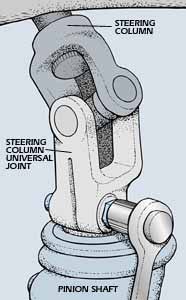

  21. הצלב היגוי, הוא חלק ממוט ההיגוי, הוא בעצם "שובר" אותו לשני חלקים.
  22. צלב היגוי זה בעצם מפרק קרדוני, שמעביר את התנועה הסיבובית של ההגה, למסרק ההגה. אם יש חופש במפרק הזה, אתה מרגיש חופש בהגה.
