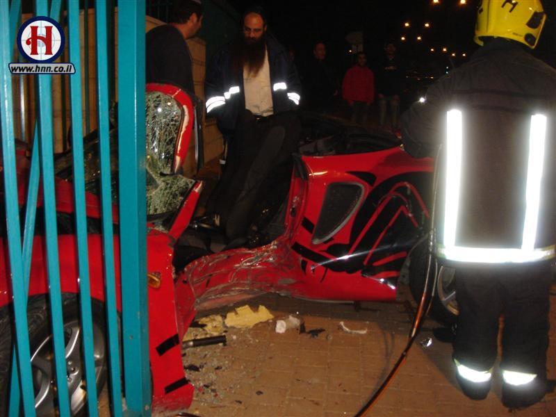

  18. הרכב קיבל מכה בצד, כנראה מעמוד או משהו כזה. אבל אני לא מבין איך הוא התעקם ככה, מה, אין שם קורות חיזוק ?
  19. טויוטה MR2 זה רכב עם הנעה קדמית, או אחורית ?
