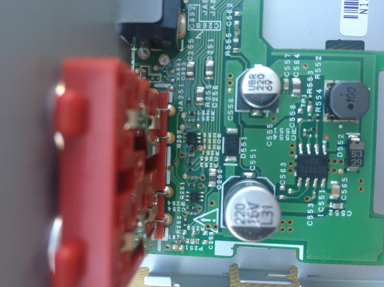

  12. אכן לא משתלם לתקן את המכשיר לאחר בירורים שערכתי המחיר לתיקון לא יפול מ250₪. אני שולל בעיה אחרת שגורמת לשריפת הרכיב הנ״ל מכיוון שלפני התקנת ה-hu הנוכחי היה מותקן מכשיר מסוג פליפיס דגם cem210 והכול עבד כשורה. אני אשתדרג כבר למכשיר חדש ואחר בהמשך.... תודה רבה על העזרה חברים!

  18. אז ככה: פירקתי את ה-HU פתחתי אותו וראיתי מן שבב קטן שניראה מעט חרוך... השבב הנ״ל יושב קרוב מאוד לחיבורי ה-rca שיוציאים מהלוח (הפלסטיק האדום זה חיבורי ה-rca). כמו כן מצורפות תמונות. האם כל מעבדת אלקטרוניקה מתעסקת בתיקון כזה? האם זה עסק יקר לתקן את הסיפור הזה? האם כדאי להשקיע בתיקון כזה?
  19. אצלי הבעיה קיימת ב2 יציאות ה-rca. ואני נאלץ לפתור את התקלה כי 2 היציאות בשימוש זוג לקומפוננט וזוג לסאב.

  21. אז זהו... שאין לי בעיה לפרק ולראות... העיניין הוא שבסוף אינני יודע איך ניראה תקין ואז אוכל לאבחן מה לא תקין.. ואין לי כיוון ממוקד לחפש ברדיו עצמו.. אולי מישהו יכול להכווין?
  22. אז נבדק ככה: ניתקתי את כבלי ה-RCA למגבר ב-HU וחיברתי אליו זוג RCA שבקצאו השני קיים תקע אוזניות וחיברתי אליו רמקול נייד קטן. התנגן צליל כמו שצריך. אבל שוב ברגע שמנמיך ל-0, מעביר בין USB, AUX ורדיו, ובין תחנות הרדיו. כלומר הבעיה מבודדת ל-HU. מלבד בדיקת מעבדה שעלות המינימום היא 150₪ אילו דרכים אפשר לנסות למצוא את הבעיה, ולתקן? כפי הבנתי דיקה ותיקון יעלו במינימום 200₪ אם בכלל אפשר לתקן. אז אם לא אצליח לפתור לבד אין טעם כי העלות של ה-HU הנ״ל היא בערך 400₪. אז עדיף כבר לקנות חדש ואולי להשתדרג... המלצות לנסות למצוא תבעיה ולתקן? מישהו? תודה רבה חברים!
