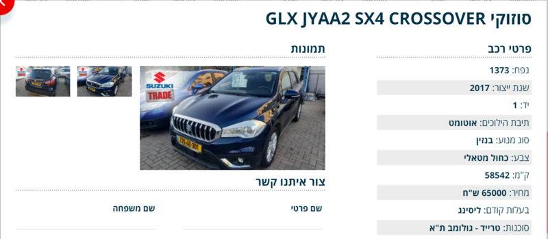

נבדוק גם את הרכבים הללו וכמובן גם במגרשים אחרים. אני גר בפתח תקווה אקפוץ פה לסניף של סוזוקי טרייד ונראה מה אומרים. לגבי טרייד מוביל ומגרשים אחרים- בטרייד מוביל חיפשתי רכב לעצמי-לא הסכימו להראות לי את הבדיקה שברשות המגרש, אמרו לי "אתה רוצה? תקח את הרכב לבדיקה מטעמך אנחנו לא מציגים בדיקות" שזה פעם ראשונה שנתקלתי בכזה דבר. זה היה נראה לי הזוי ומאז לא דרכתי שם. אבל מי יודע אולי השתנו (או אולי סתם נפלתי על סוכן שרצה לנפנף אותי?) בחברות הליסינג האחרות כמובן גם אבדוק. הסיבה לבדיקה בסוזוקי טרייד היתה מתוך מחשבה שאולי בגלל שזה טרייד של היבואן יהיה שם יחסית מלאי גדול (מאותה סיבה שכשחיפשתי הונדה הלכתי לאוטו סנטר למשל) אבל לגמרי לא פוסלים אף חברה. ננסה למצוא אחת יוצאת ליסינג במצב סביר שיהיה שקלול הוגן עד כמה שאפשר של מחיר ותמורה.

מחפש לאבא שלי רכב בתקציב של 60-65K, עד היום נהג על אופל אסטרה האצ'בק, 2012 1.4 טורבו. (מחליף אותה כנראה רק בגלל שיש צורך בהחלפת מנוע). הדרישות הן לרכב בשנתונים סביבות 2017-2018. הוא היה מעדיף ג'יפון אז חשב על SX4 קרוסאובר שקצת בעייתית בתקציב אבל אולי אחת יוצאת ליסינג אפשרית. בנוסף בקטגוריית המשפחתיות ראה I25 שמחיפוש ביד 2 לא נראית לי בעייתית לתקציב. אשמח לעוד המלצות. לפני האופל היתה לו מאזדה 3 2008 (שנמכרה לי בשנת 2016 😅) הוא היה מאוד מרוצה ממנה ועם האופל התחושה לא טובה, של "רכב נפילה" מבחינת דרישות אין משהו מיוחד, אין צורך בכסא תינוק, מאחורה ישבו במקביל לכל היותר 2 אנשים במקביל. חיסכון בדלק-לא נדרש משהו חסכוני במיוחד (צריכה סטנדרטית בדומה לאופל). כח\"עוצמה"-גם פה לא צריך משהו משוגע יותר מדי. הוא לא מאיץ בצורה חדה או נותן "קיקים" ולא משתגע עם הרכב. אע"פ שהוא ציין שהוא נהנה מהטורבו (כנראה בגלל שהאופל 140 כ"ס לעומת המאזדה שהיתה 104?) אני מאמין שגם אם לא ג'יפון הוא ישמח לרכב 5 דלתות אבל כנראה שזה לא דיל ברייקר. בנוסף, אין בעיה לקנות ממגרש של חברה מוכרת, כמובן שהרכב יילקח לבדיקה (גם רכב מיד 2). כל המלצה תתקבל בברכה, תודה רבה!

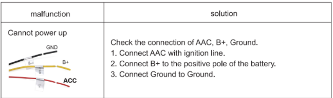

תודה רבה. ניסיתי לבצע את זה והמערכת נדלקה לשניה (רואים לוגו על המסך) ונכבה מיד לאחר מכן. השתמשתי בשנאי 12V 2A מה יכול לגרום לזה? יש מצב שמשהו בחיבורים לא טוב? -
יש לי מערכת שהזמנתי מעליאקספרס ואני מעוניין לבדוק אותה. בצמה של המתח יש הרבה חוטים אבל אני חושב שהשלושה שקשורים להדלקה הם אלה: השאלה מה לחבר לפלוס ומה למינוס (אני חושב שאת האדום של הACC והשחור של האדמה למינוס ואת הצהוב לפלוס?) *** מציין שאת ההתקנה אני לא עושה לבד אלא סגרתי עם מתקין מקצועי אני רק רוצה לבדוק את המערכת (בכל זאת זה מהאינטרנט ולא מהמתקין) כדי לוודא שהיא תקינה לפני שאני מגיע אליו מצרף לפה תמונה של כלל החוטים בצמה למקרה ויש עוד חוטים רלוונטיים:
