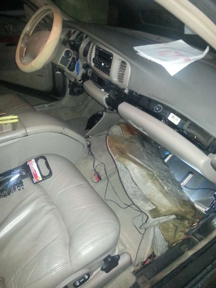

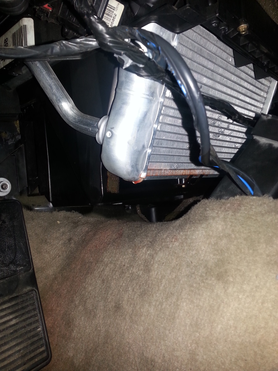

  10. שלום לכולם , אני מעלה שוב את הנושא בשביל "הדורות הבאים" (לכן אם יש שאלות אפשר לפנות אליי) אחריי לימוד של המערכת הצלחתי להחליף את הרדיאטור חימום בביואיק שלי . מדובר בעבודה לא כל כך מסובכת רק צריך כלים מתאימים וידע איפה הברגים ממוקמים (יש כאלה מוסתרים או שקשה מאוד להגיע אליהם) . אלה קצת תמונות מהפירוק של הרדיאטור ... הוצאת השטיח והפלסטיקים התחתונים: רדיאטור חימום נוזל + החיבור שלו עם קיר האש : רטיבות מתחת לשטיח :
