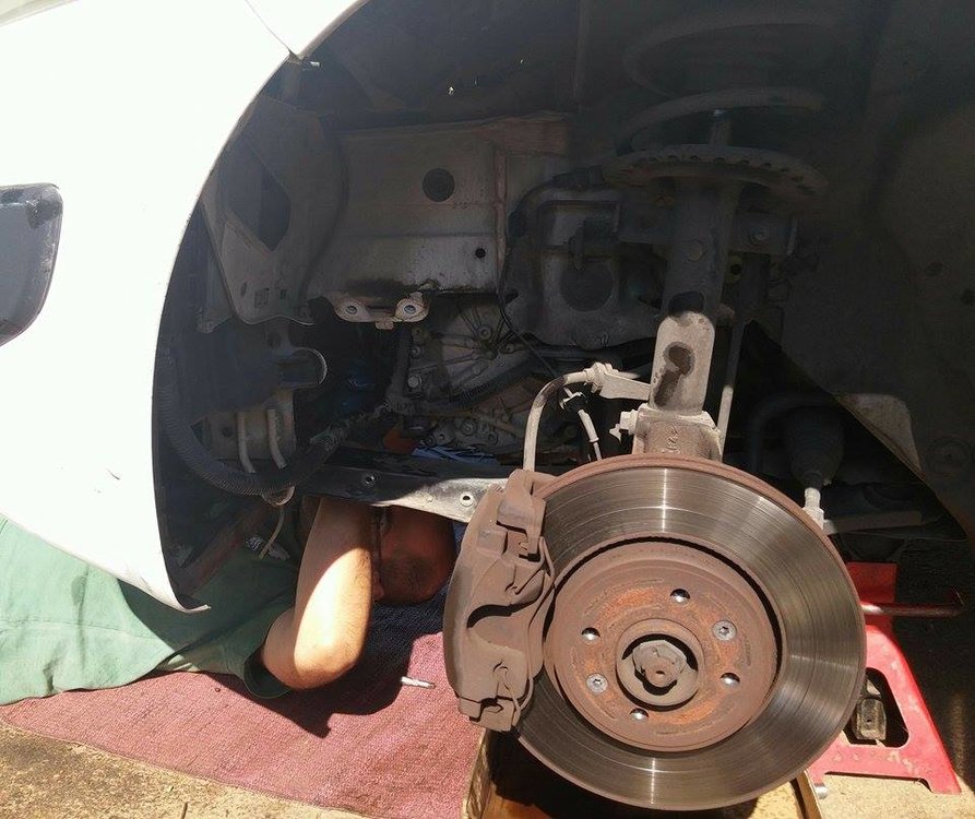

  12. שלום לכולם, לפני כחצי שנה היתה לי בעיה שבזמן שהאוטו קר בערך בכניסה להילוך שלישי תיבת ההילוכים נכנסת ל-safe mode ועל הצג מופיעה השגיאה CHECK GEARBOX. לאחר כיבוי הרכב והפעלה מחדש הכל מסתדר. מעקף לצורך נסיעה היה לחמם את המנוע ואז הבעיה לא מתרחשת. רכשתי בזמנו את שסתומי הסלונואיד באיביי ואסף היקר מהכנופיה, בעזרת מאיר, החליף לי אותם ברכב והבעיה כצפוי נפתרה. אבל, השבוע הבעיה חוזרת על עצמה אבל בצורה שונה - התקלה מתרחשת (אותם הסימפטומים) כשמגיעים למהירות גבוהה בסביבות ה-90 קמ"ש אחרי הכניסה להילוך רביעי. מישהו מכיר את הנושא ויכול להאיר את עיני? \= הרכב עבר 120K.

  14. רוצה להגיד תודה בפעם המיליון לאסף ומאיר היקרים שהחליפו ברנו מגאן שלי 2 שסתומי סלונואיד! עבדו בצורה מקצועית יסודית ובטיחותית תוך כדי ביצוע כל הבדיקות הנחוצות! אין לי כבר מילים להגיד תודה על עבודת הקודש הזאת בהתנדבות גמורה. הלוואי שאחרים יעזרו לכם שתזדקקו לכך כמו שאתם עוזרים לאחרים.
  15. רק אצל אסף התותח מהכנופיה (אמנם רק הוא טיפל בי אבל אני בטוח שבמקרה הזה הפרט מעיד על הכלל וכולם מצוינים). מקצועיות, אמינות, עונה לשאלות ומסביר תוך כדי הטיפול והכל בחינם! פשוט טוב לב ענק. ממליץ לכולם בחום...
