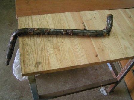

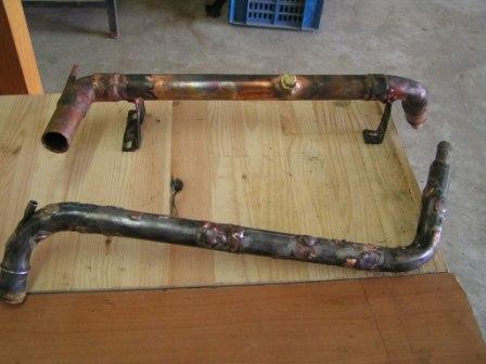

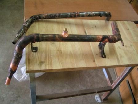

סוף סוף לאחר תלאות רבות ולאחר הרכבה ושוב פרוק של הגיר האוטומטי שלאחר שיפוץ עדיין לא היה תקין (משאבת שמן בתוך הגיר) אתמול בערב הורכב הגיר והרכב נוסע בצורה חלקה. היום גיליתי שיש לי מיזרקה בתא המנוע!! מיסתבר שצינור מים מימתכת נירקב לגמרי ואין להשיג צינור כזה זהה וגם לא דומה של דגם אחר נאלצתי לייצר צינור זהה מנחושת שלדעתי עדיף מברזל ויחזיק יותר זמן והנה התוצאה
