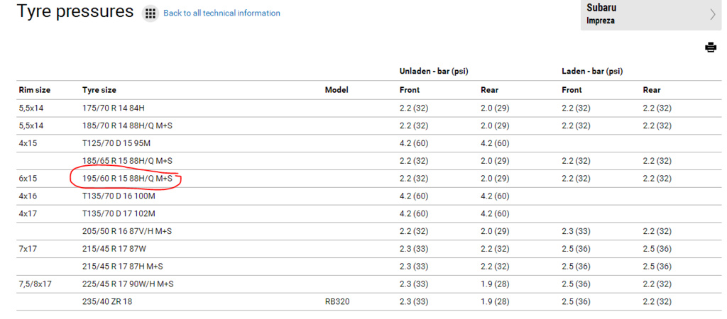

3. על הרכב רביעיית צמיגים עם הרבה בשר אך מחברה סינית שמעולם לא שמעתי עליה ואף לא הכי עולה בחיפוש בגוגל; חושב לשדרג לרביעיית פאלקן ZE914 המומלצים. מידה: 195/60/15. אשמח להצעות דומות במידה הנ"ל (או אם מישהו מכיר את ההנקוק ונטוס S1 EVO2 K117 במידה הזו). :-)

3. פאלקן מעולים, לי יש את הדגם הקודם ZE912.

3. אני נעול על הפאלקן כצמיג הטוב ביותר בתקציב שפוי ובמידה הרלוונטית.
