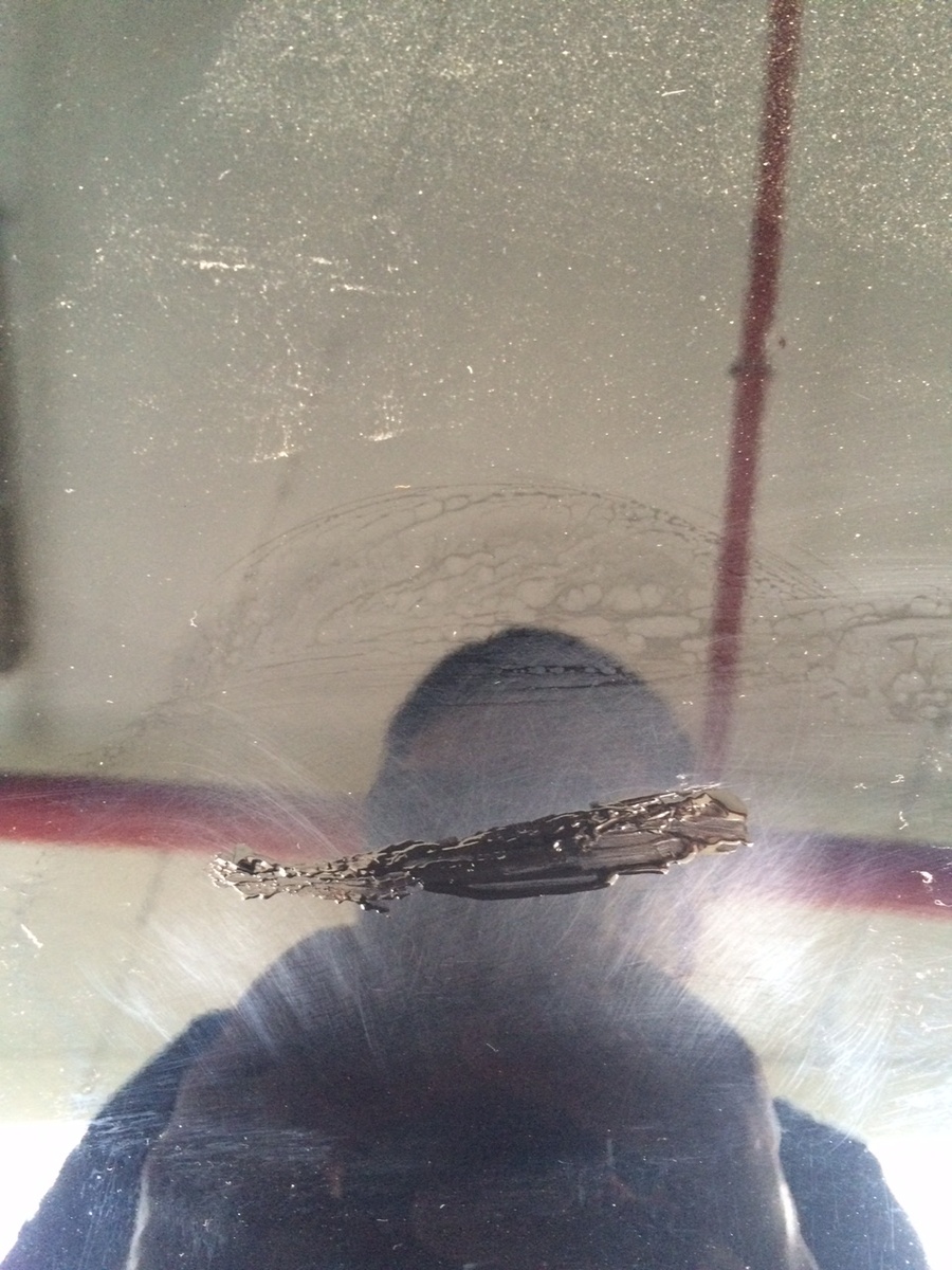

הזמנתי את הערכה הזאת לתיקון שריטות קטנות.
http://www.ebay.com/itm/221134327337?_trksid=p2060353.m2749.l2649&ssPageName=STRK%3AMEBIDX%3AIT

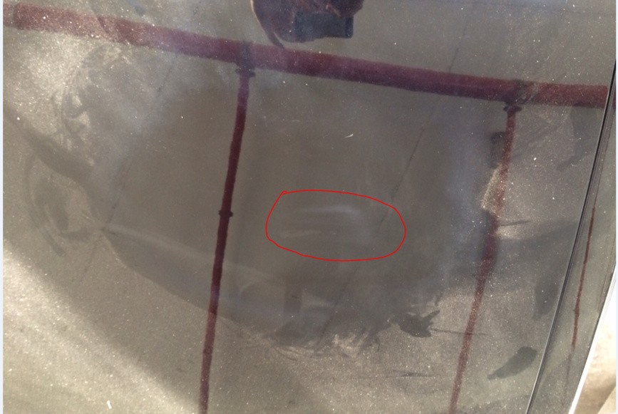

זאת השריטה. היא חדרה את הצבע.
לפני קבלת הערכה ניסיתי לטשטש עם פוליש. לא רק שלא הצליח גם השאיר סימני שפשוף מכוערים.

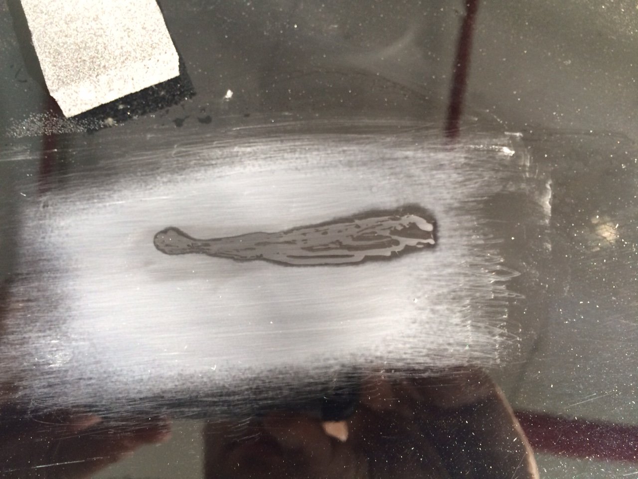

לאחר מילוי של צבע

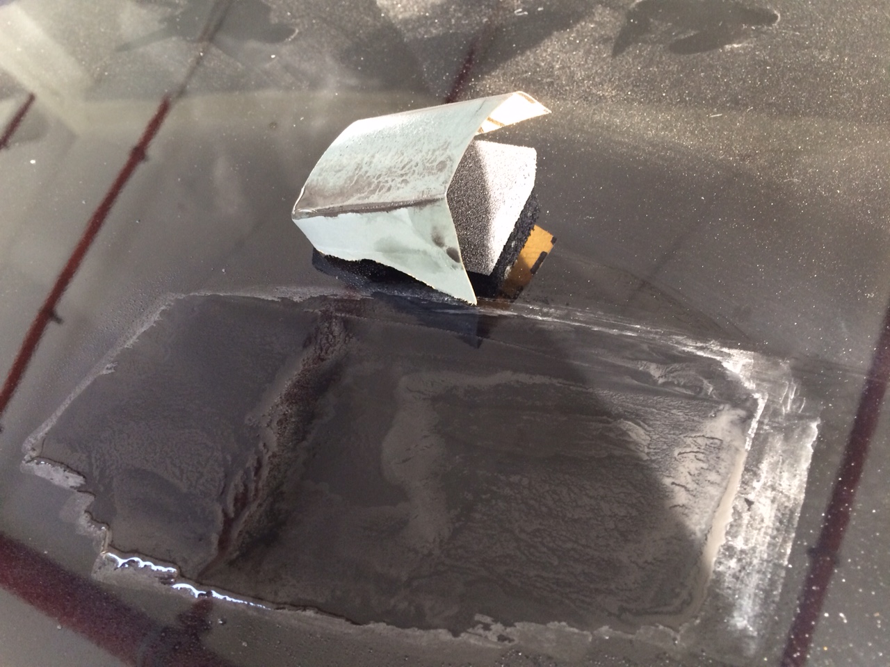

לאחר ייבוש של יממה ושיוף עם נייר מים 2000 שמגיע בערכה

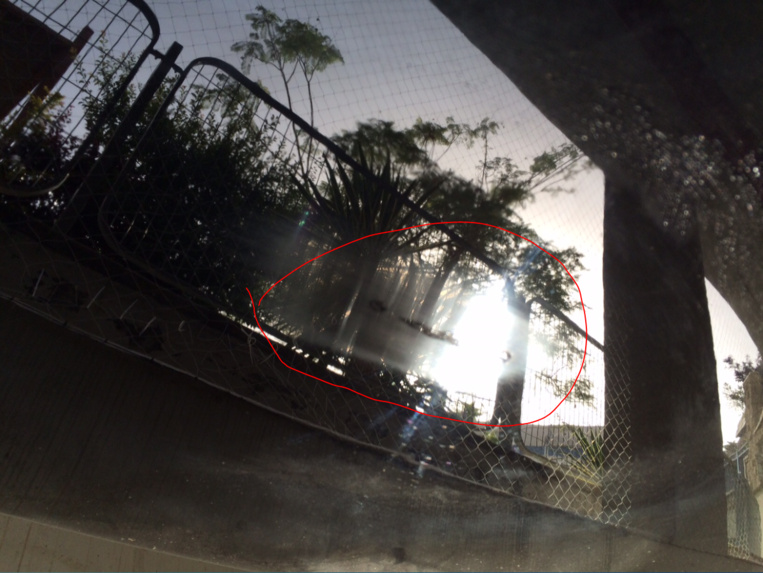

מבט מרחוק. האיזור מסומן באדום לאחר יישום פוליש מהערכה.
מזווית אחרת
אין לי בעיה עם מילוי השריטה בצבע. אני מנסה להבין איך אפשר להעלים את סימני השפשוף. האיזור עכור. איך מעלימים את הסימנים ומחזירים את הברק?
תודה
אביעד
לדעתי שייפת חזק מידי ובקוטר לא פרופורציונאלי לאיזור התיקון .
מה גם שאת מילוי השריטה עשית לדעתי לא נכון , אתה אמור כמה שפחות לצאת מהאיזור שנפגע.
יש לך פוליש גס אחר לנסות ? , לדעתי רק פוליש הוא התקווה שלך, תנסה אולי לבקש עזרה ממשהו בפורום שיש לו מכונת DA .
לגבי השריטה , לעולם לא תחזיר את המצב לכמו שהיה לפני , הערכות הללו עוזרות , אבל לא מעלימות לגמריי.

קודם כל תראה את הסרטון הזה:
אחרי הצביעה שמת גם לכה? בעקרון אפשר לערבב את הצבע עם הלכה וכך לעשות את שניהם במכה אחת.
כשאתה מעביר את היד על אזור השריטה, אתה מרגיש הבדלי גובה? אם יש הבדלי גובה אתה צריך להמשיך לשייף עם נייר מים. אני לא יודע אם איזה פוליש ניסית להסיר את השריטה או מה איכות הפוליש שנמצא בערכה, זה נראה שמשהו בשלב הפוליש לא מספיק כדי להחזיר את הצבע לקדמותו. אולי צריך פוליש אחר או לעשות שיוף עם נייר 2500 או 3000 ואח"כ פוליש. בכל אופן, אם לא תסתדר, אני מאזור המרכז ואוכל לנסות לעזור לך.

חזרתי לעדכן.
קיבלתי את הצעתו האדיבה של adidas1 ונפגשנו.
ניסינו לטשטש/להעלים את סימני השפשוף שנשארו לי לאחר יישום ערכת התיקון.
השלבים:
1. שטיפת הרכב
2. ריסוס ONR על המקום
3. UC עם מכונת פוליש ייעודית
התוצאה:
בנוסף עברנו על פגמים נוספים ברובם מתנת מוסכי ישראל ושיפרנו את מצבם.
שוב תודה ל adidas1 על האדיבות והסבלנות.
