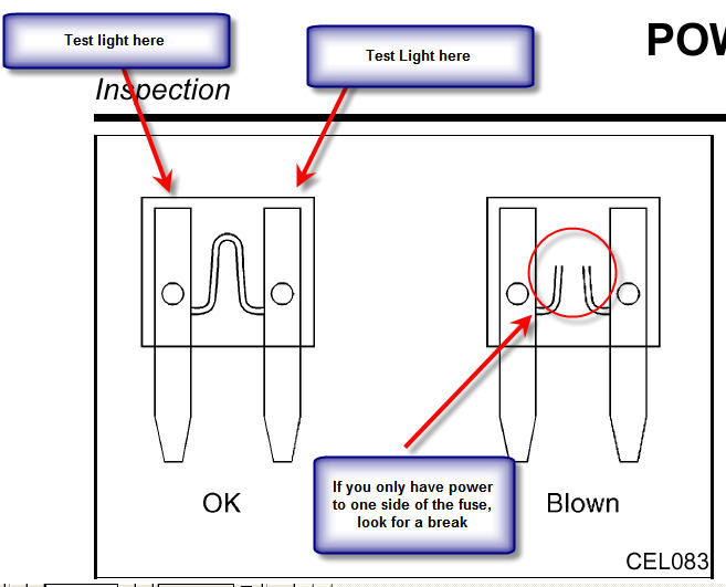

ממחשבה ראשונה אפשר להסיק שכאשר חתכת את החוט ה+ נגע במינוס או בשלדה,עשית קצר וכנראה נשרף פיוז אחד או כמה.
חוץ מתאורת הגיר,שליטה מההגה והתאורה שלה יש עוד משהו שלא עובד?
בכל מקרה תתחיל מבדיקת פיוזים.

מישהו יודע איזה נתיך יכול להישרף?
הנורה במאפרה והמצת עובד (נראה לי שזה אותו מעגל) או שאין קשר.
דרך אגב איפה נמצאים הפיוזים?
