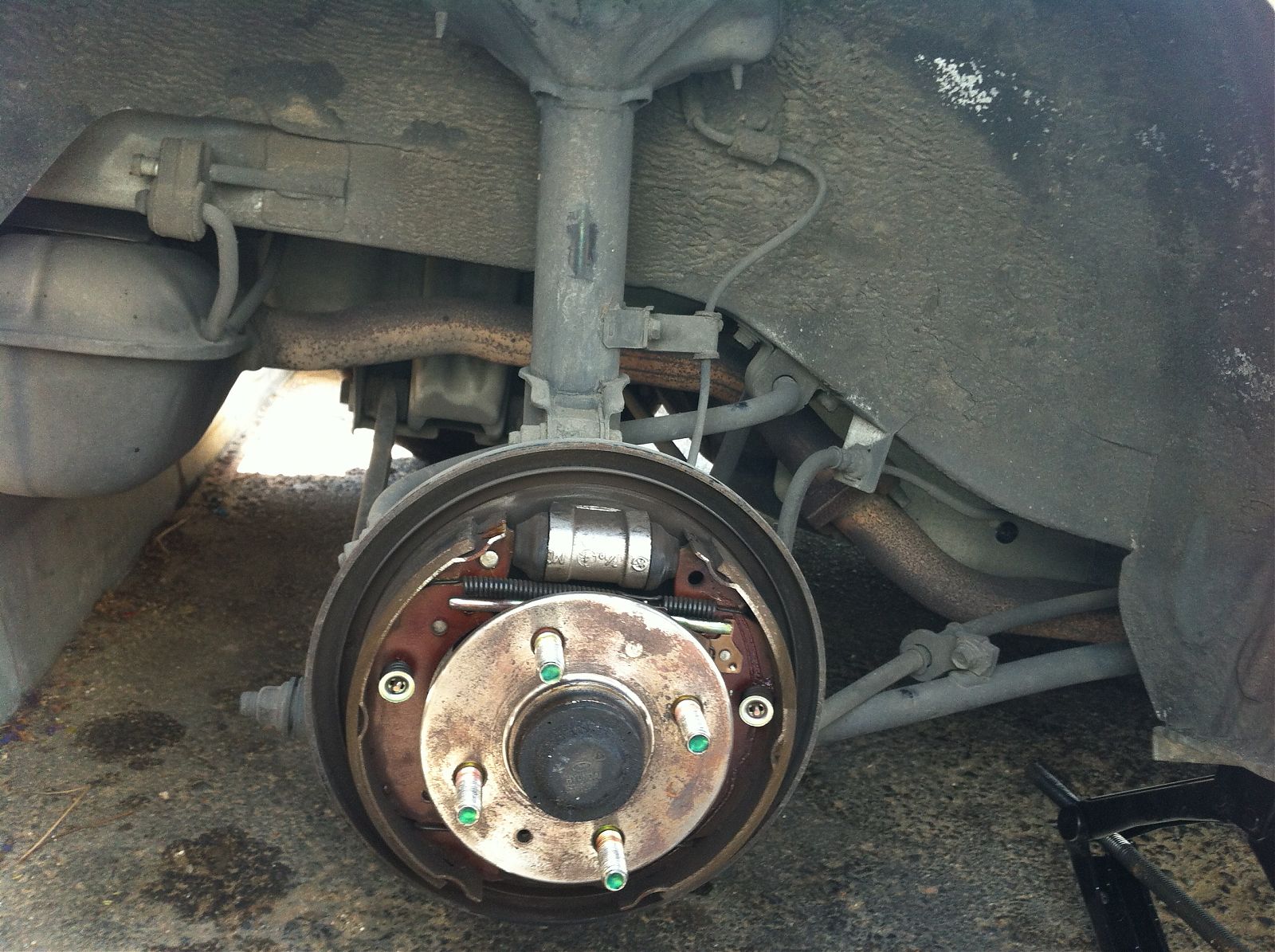

ברשותי יונדאי אקסנט 2005 יד 2 פרטית בלבד, קילומטרז' נוכחי 99405.
לפני יומיים הבחנתי בעת בלימה כי כאשר הרכב בולם למהירות נמוכה-מתחת ל30 קמ"ש נשמעים רעשי דפיקות מגלגל ימני אחורי ושומעים שזה כאשר הגלגל מסתובב.
אבא שלי הוציא את הגלגל והוציא את המכסה של הבלם ולא ראה שום דבר חריג (בעברו היה מוסכניק) לדעתו זה לא קשור לבלם כלל אך זה מופיע רק כאשר ני מנמיך לקראת עצירה אך לא כאשר אני נוסע במהירות נמוכה ועוצר.

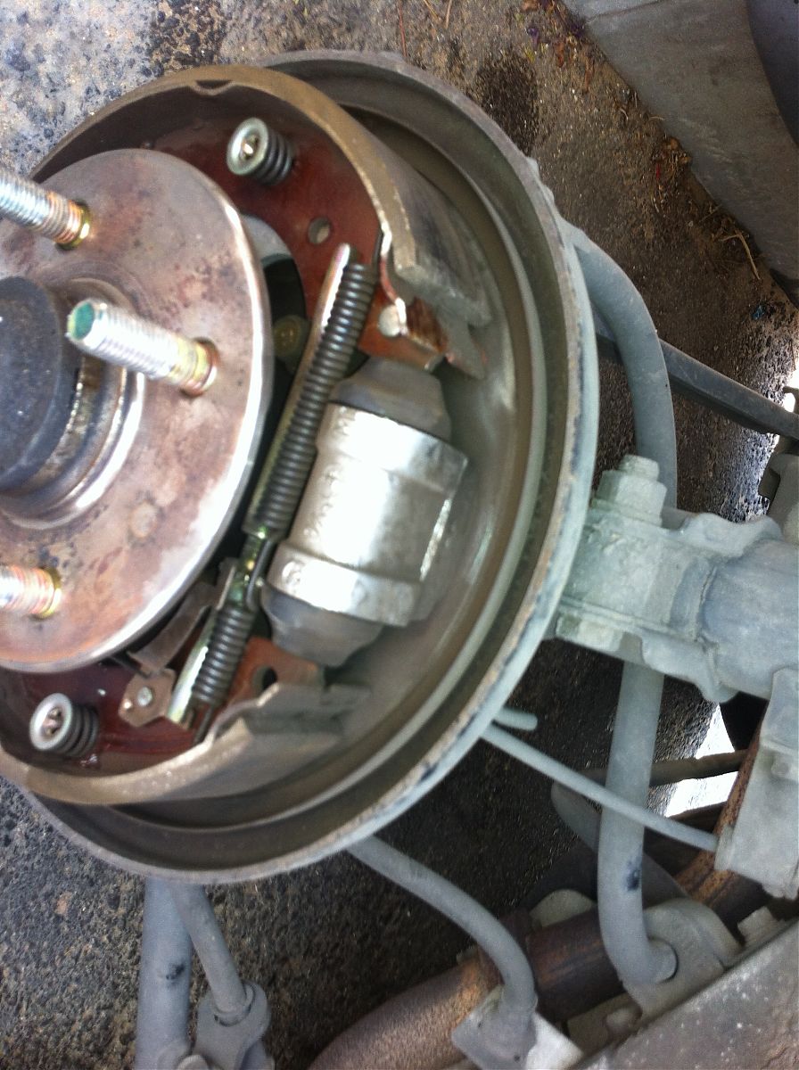

מצורפות תמונות של הבלם כאשר המכסה שלו מפורק. אשמח לחוות דעת. כמו כן אשמח להמלצה על מוסך אמין וזול בבאר שבע שמתעסק עם יונדאי.

אותה בעיה, גם עם גטס 2004, מהירויות נמוכות, תואם את מהירות הגלגל (הרבה דפיקות במהירות גבוהה, מעט דפיקות במהירות נמוכה).
שכחתי לציין, הנקישות נשמעות רק בעת בלימה עדינה. ברגע שמוסיפים עוד לחץ על הדוושה הנקישות נעלמות.
מחר אנצל את הזמן החופשי לפירוק תופי הבלימה של הגלגלים האחוריים והחלפה ביניהם בהצלבה, ואעדכן כאן לאחר נסיעה קצרה.

אצלי הדפיקות נשמעות רק בעת בלימה כאשר הרכב מגיע למהירות נמוכה עד לכמעט עצירה. בעת נסיעה לא נשמע כלל.

טוב עדכון, דני ידין צדק! הייתי במוסך ארגמן ברחוב המלאכה בבאר שבע, עלה 100 ש"ח ללא מע"מ כולל הכל.

טוב, הבעיה חזרה. לדעת המוסך יש לבצע לבצע הדבקה כלשהי. העלות 500 ש"ח ללא מע"מ. מישהו יכול לתת בבקשה חוות דעת?

לדעתי עשו קצת ליטוש עם בד שמיר לדרם וזה באמת לא מספיק (וגם מסביר את המחיר בדיחה שלקחו לך) צריך חריטה ואז כדאי להתאים נעלי בילום חדשות
דני דין תודה רבה! תוכל בבקשה להסביר לי יותר בפירוט מה לדעתך צריך לעשות כדי שאסביר זאת למוסך שלי?
