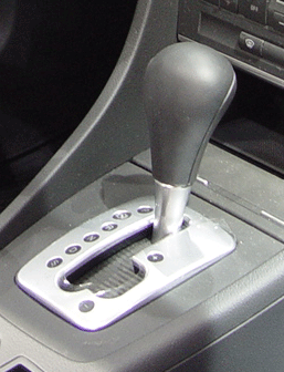

כל אלו הן מערכות של אפשרות תפעול גיר ידני בגיר שהוא בעצם אוטומטי..
המערכת הראשונה פותחה ע"י פורשה ונקראה טיפטרוניק - אח"כ הועברה לפולקסווגן-אודי (מולטיטרוניק) ושאר החברות בתאגיד הזה..
ומשם לכמעט כל רכב חדש בעולם כאשר כל חברה נתנה שם אחר למערכת (לדוגמא: BMW = סטפטרוניק)
אז כולם בעצם אוטו הפואנטה רק בשם אחר ??
אוקי הבנתי בערך..
אבל איך הם מתפקדות בכללי ?
נסעתי עם חבר שלי בA8 ויש לו בדיוק כמו שנתת תמונה
ולמרות שהוא העלה והוריד הילוכים האוטו עשה בעצם מה שהוא רצה, אז עד כמה בעצם הדבר הזה תופס ?
תודה
ואני מתקן אותך , יש הבדל עצום בין ה TIPTRONIC וה MULTITRONIC !
ההבדל גדול מאוד ומוסבר בלינקים ששלחתי .

הטיפטרוניק זאתי המערכת של העברת הילוכים בצורה ידנית בגיר אוטומטי..
בעוד המולטיטרוניק הכוונה לגיר רציף?
כי לפי מה שאני הבנתי אודי פשוט קוראים לטיפטרוניק שפותח ע"י פורשה - מולטיטרוניק..
אבל אם אתה אומר.. :roll:

אני לא אומר אני יודע כי קראתי , וכנראה שלא קראת את מה ששלחתי בלינקים
בכלל את זה אפשר לראות מההבדלים בתאוצות ובצריכת הדלק !
0-60mph Fuel consumption
A6 with 5-speed manual 8.2 sec 9.9 litre / 100km
A6 with 5-speed Tiptronic 9.4 sec 10.6 litre / 100km
A6 with Multitronic CVT 8.1 sec 9.7 litre / 100km
ואת ההבדלים המיכאניים אתה יכול לבדוק עוד פעם בלינק שנתתי לך , הסבר מלא ומפורט ביותר !

טיפטרוניק - גיר אוטומטי בעל אופציה להעברת הילוכים ידנית.
מולטיטרוניק - גיר אוטומטי רציף.
Renault Catpur 155 2021
קודם כל, תודה לכולם בנתיים
עכשיו, אם הבנתי נכון את זה :
DSG , SMG , Tiptronic S
בראשון(מצד שמאל) יש שני סוגי גירים, ידני כביכול ואוטומטי, וברגע שאני מעביר לידני הוא מחכה לנקודה הנכונה ובא מעביר לי לתפקוד ידני רק עם קלאצ' אוטומטי..
בשני יש רק תיבה ידנית שהיא בדר"כ זזה ע"י תפעול אלקטרוני ואני יכול להעביר את זה לתיפקודי
בשלישי זה פשוט תיבה ידני עם קלאצ' אוטומטי
