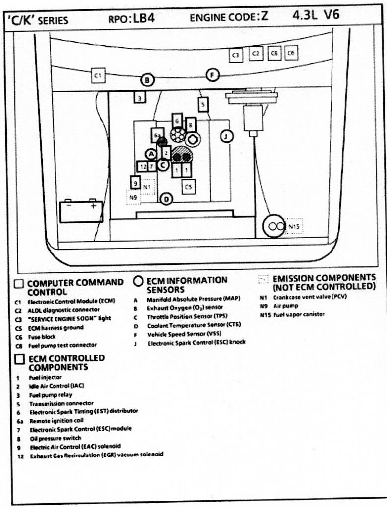

אם אני זוכר נכון.. אין בכלל חיישן MAP וגם לא חיישן טמפ' הזרקה במערכת הזרקה חד נקודתית מסוג TBI הקיימת בספארי. אם כי אני מסתמך על היכרותי עם מערכת הTBI אצלי שהיא מסוף שנות ה80 ואין עדיין אפילו חיישן למבדא ברכב אבל אני סבור שאין שינוי במערכת הTBI גם בדגמים משנות ה90 של הספארי/ואנדורה. הבעיה הנ"ל יכולה להיות עקב בעיה במינוס למזרקים/ מינוס לפוטנציומטר מצערת/ כיוון הצתה או שסתומים שגוי.
הTBI הוחלף גם כן והאוטו כבר 3 חודשים אחרי שהוא יצא מהמוסך הוא נסע מעולה הבעייה הזאת התחילה לפני שבועיים
גם בספארי 89 יש חיישן MAP וחיישן טמפ' . מאיפה המידע שאין?
א. אצלי זה לא ספארי, זה ג'ימי 88 ב. יש, לא הבנתי לאיזה חיישן הוא קרא MAP. גם המיצב טורים או מנוע צעדים או איך שקוראים לזה יכול לעשות צרות מסוג זה, אכלתי כבר חרא בכל צבע עם ההזרקה באוטו שלי.
עריכה: יש שקע דיאגנוזה ברכב מתחת לדש בורד, ככה לפחות אני יודע מהג'ימי שלי, סונומה וסיירה. מקצרים עם כבל שני מגעים חיצוניים ומקבלים קוד תקלה ע"י היבהוב של נורת הcheck engine. אשמח גם אם למישהו יש תירגום של הקודי תקלות.
