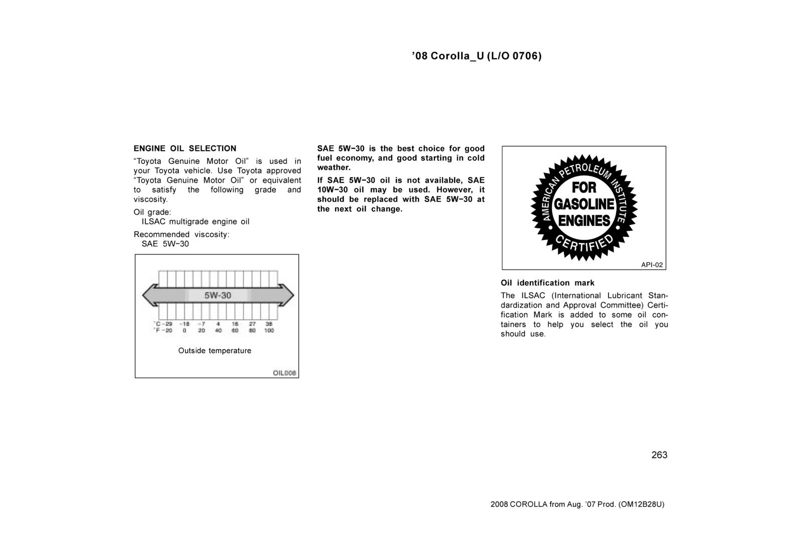

שמן מנוע - תודה על הידוע. נעכוב ונראה האם יש שינוי כלשהו בצריכת השמן. פילטר אויר - לדעתי אם החליפי לא טוב זה יבוא לידי ביטוי מהר מאד בכמות הליכלוך שהוא יצבור ובמקביל "לשינוי בביצועי מנוע" (צריך לזכור שזאת עדין קורולה, לא F-15 ). אפרופו פילטר אויר - זה מזכיר לי סיפור שלא יוצא לי מהראש - בסדיר הייתי באימון מתקדם עם "אכזריות" בביסלח. באכזרית שהייתי בה כחלק מהתחזוקה הבסיסית שכחו לסגור היטב את המשטח שסוגר על הפילטר אויר. תוך חצי שעה האכזרית שגם ככה בקושי נוסעת עברה למהירות של 5 קמ"ש. כשחזרנו לרחבת הטיפולים באמצע האימון הבנו את גודל הבעיה, אחרי שעה של ניקוי הפילטר אויר יצא ממנו כמות אבק של ארגז חול.. -

ראה שמן מנוע לפי ספר רכב. אם פילטר אויר מקורי עולה 100 ש"ח אחלה. אצל מי לקנות? פילטר של מאן, עלה 65 ש"ח - אצל מי? בכל מקרה זה לא בעיה להחליף אפילו כל KM5. זה בטח עדיף על הפילטר השחור לפי ספר טיפולים.. -

כמו בכותרת מדובר על תחזוקה בבסיסית לכל רכב באשר הוא. הדבר בהחלט דורש קצת הבנה וידייים טובות. אחרי הכל מדובר בסה"כ ב-2 ברגים ו2 קליפסים. 1. החומרים הנבחרים. - השמן שנבחר הוא לא מהזולים שיש (למיטב ידיעתי) אבל בהחלט שווה את ההשקעה. בכל מקרה עדיף על השמן שטויוטה שמים במוסכים. - פילטר שמן מקורי. - פילטר אויר תחליפי. המקורי הרבה יותר יקר ומוחלף אחת ל-45KM בערך. אני מעדיף לשים "פשוט" ולהחליף כל 10 או אפילו 5KM. 2. הרכב באויר. 3. תמונה של הפילטר שמן והבורג קרטר. - בורג בוקסה 14MM. -הפילטר נמצא במקום נגיש בצורה מפחידה. עד כדי כך שאפשר גם לוותר על הרמת הרכב ולשים עגנית ניקוז שטוחה. 4. בורג קרטר ומסנן לפני הרכבה. שניהם משומנים ומוכנים להחזרה. למרבה ההפתעה על הבורג כאשר פרקתי לא היתה שייבה. השייבה חשובה ולא רק כדי לא להגיע לקצה גבול ההברגה. מעבר לכך בורג היה סגור חזק מדי לדעתי. (זה הסיבה שאני עושה לבד). 5. פילטר אויר "מקורי" לעומת חדש. בהחלפה לפי 30 או 50KM. לסיכום - מכל הרכבים שטיפלתי בהם בעצמי (306, לאנטיס, קורולה). הטיפול הבסיסי בטויוטה הוא (יחסית) הקל והנגיש ביותר. אני לא רואה כל מניעה למה לא לעבור לטיפול כזה כל 10KM בתור תחזוקה מונעת.
