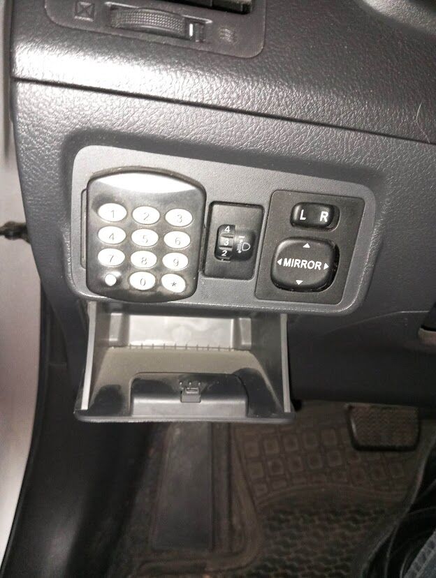

  11. הצלחתי להחזיר את המפסק למקום דרך חלל המגירה שבתמונה 🙂
  12. שלום לחברי הפורום, מפסקי המראות החשמליות בטויוטה קורולה 2008 נלחצו בטעות פנימה על ידי הנהגת. יש למישהו מושג איך מחזירים את המפסקים למקומם ? נראה לי שאפשר ללחוץ מאחור בגישה דרך המגירה שבתמונה, אבל איך שולפים את המגירה ? האם יש גישה אחרת להחזרת המפסקים למקום ? בתודה מראש
