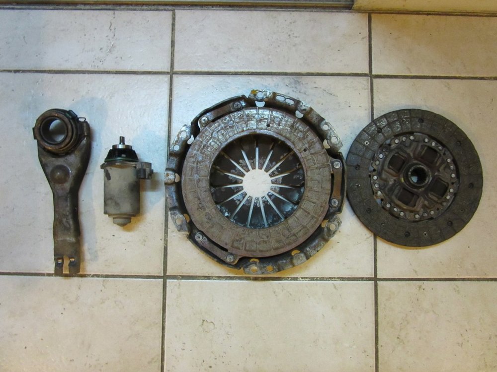

  15. תודה על התגובה! אצלי החליפו בעיקר את מה שהעלתי בצילום: דיסק מצמד, פלטה, זרוע+מיסב, מנוע חשמלי המפעיל את המצמד. אני מתכוון לבדוק את המנוע ישירות עם 12V איך החלפת את המצמד ? האם לא צריך להרים את האוטו או להוציא את המנוע ?
  16. גם לי היו מהתופעות המתוארות. נדלקה נורה עם גלגל שיניים והרכב עבר לניוטרל עד שהתקרר. בבדיקה במוסך/סוכנות משנה טויוטה אמרו שהלך הקלץ והחליפו מזלג, דיסק מצמד, מנוע הפעלת מצמד, מיסב למצמד, שמן גיר, ושני מחזירי שמן גיר. נראה לי שחלק מהדברים הוחלפו לחינם והסיפור כולו עלה לי כמעט 5000 ש"ח, כולל חלקים מקואיים ועבודה. לרפידה של הדיסק נותר עובי של כמילימטר מהניט, וכנראה שצריך היה להחליפו בקרוב בכל מקרה אבל האם חייבים להחליף גם את הפלטה שלא נשרטה ונראית חלקה לגמרי ? אני חושד שההתחממות נבעה מכך שאבקת הדיסק השחוק פשוט תקעה את המנוע החשמלי במצב שגרם להחלקה ו/או מנעה פיזור חום יעיל מהמכלול ובמקרה זה אולי ניתן היה פשוט לנקות הכל היטב עם לחץ אויר ? מצ"ב צילום המכלולים שהוחלפו, לא כולל מחזירי השמן. מה אתם אומרים ? איך אפשר לבחון האם אכן היו חייבים להחליפם ?
