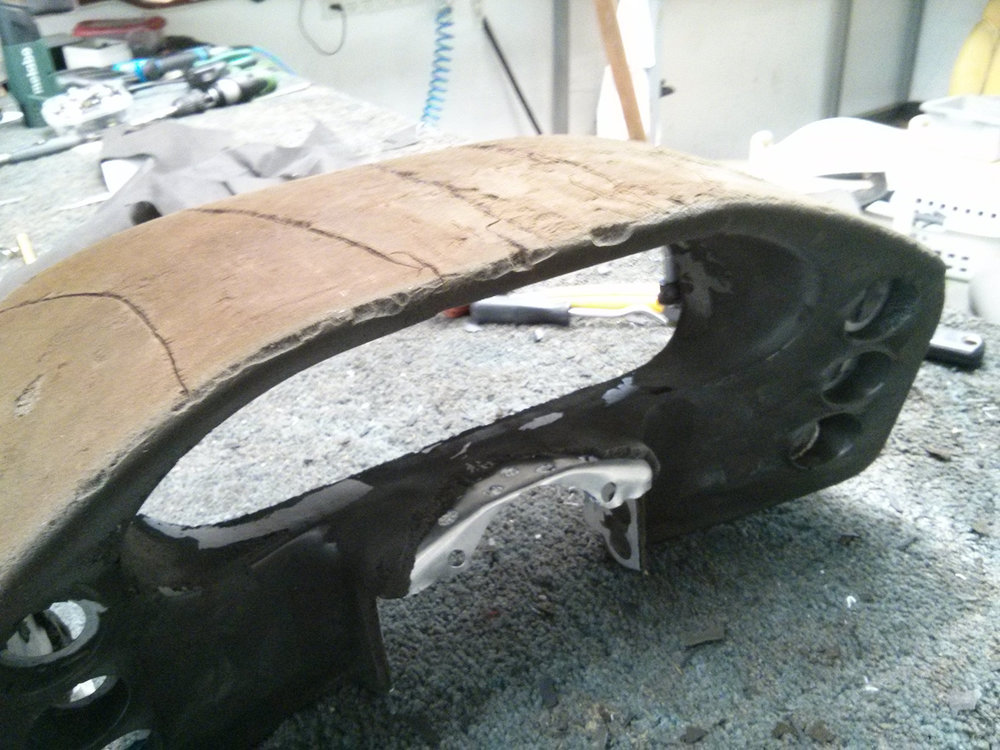

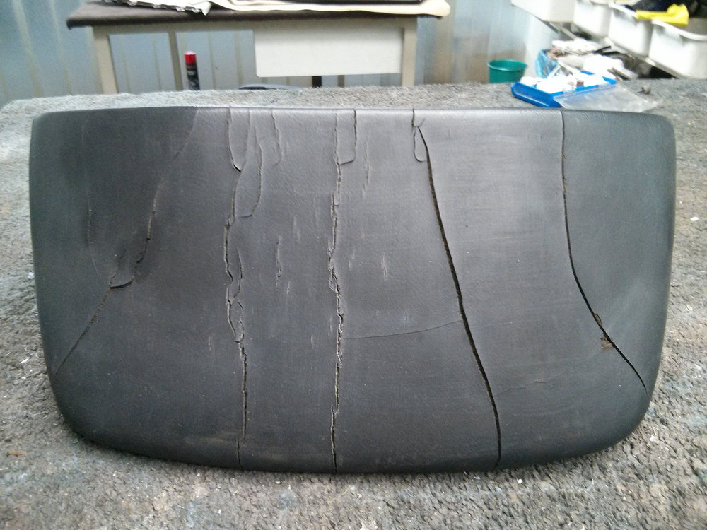

קצת על עבודה על חלקי הפנים. מניסיון שיש לי בעבודה על חלקי פנים של רכבי אספנות אני יכול להגיד שבנתיים, מהתעסקות עם חלק קטן מהפנים, מסתמן שהפורשה הולכת להיות המאתגרת והקשה ביותר לביצוע. על אף שחלק מהפנים צופה בעור בדרך ידנית חלק מהפריטים נעשה במכונה. הם (מהנדסי פורשה) מצאו דרכים (שהקדימו את זמנם והיום משתמשים בדרכים אלה ברכבים) לתעש חלקי פנים. לוח קרטון הוכנס למכונה שהצמידה לו בתהליך של לחץ, חום , לחות ודבק ספוג יחד עם עור/וייניל. בדרך זו הכל קובע לצורה הסופית של החלק. שחזור חלקים כאלה לפדנט כמוני זה חתיכת כאב ראש היות ולהדביק עור חדש על חלק שכזה זה לא בא בחשבון. אני לא אחסוך ביקורת על מהנדסי פורשה ואומר כי חלקים מסויימים לא עברו את מבחן הזמן (לא רק בדגם הזה ספציפית,גם בדגמים אחרים מאותה תקופה) אם הרכב לא נשמר בקפידה בחניון סגור. דשבורד סדוק זה עניין שבשגרה כמו גם הפוד שסביב ללוח שעונים. את כל הדשבורדים, מסתבר, הם יצרו מצופים בוייניל ורק מי שהזמין אופציה של עור ציפו את הוויניל בעור. אצלי זה הגיע למצב קטסטרופלי שהעור, הוויניל ושכבת הדמוי ספוג מתתת התבקעו וחשפו את שלד הברזל שהחל מחליד. נ.ב כתיבת הודעות בפורום זה בלתי נסבל כשאותיות לא נכתבות . ענייןן שלא סודר מאז המעבר ללוק החדש. לתשומת לב המנהלים.
את הפורשה שלי הבאתי לפני שנתיים ומאז לא כל כך הזדמן לי לעבוד עליה, עד החודש האחרון. נתקפתי בחדוות עבודה והחלתי מפרק את כל פנים הרכב. כולו יעבור שיפוץ וכיסוי של עור חדש. מטרת הפרויקט: שיפוץ הרכב ברמה הכי גבוהה. היומרות גבוהות הידיים טובות אך ניסיון וידע במכונאות אין כל כך הרבה אני רוצה להפשיט את הרכב עד המרכב ולהוריד את הצבע ושאר הציפויים כדי לקבל מצע "חדש" לעבוד עליו. עכשיו לשאלות: 1)להוריד מנוע ומתלים כשאין אופציה לליפט מצריך שימוש בבוקים. איך מעלים רכב על בוקים? 2) לאחר הוצאת החלקים אני מעדיף להרכיב השלדה על מתקןן מסתובב לנוחות עבודה מיירבית. אך נתפשר על דולי עם גלגלים. איך עוברים מבוקים למתקנים השוונים? ככה האוטו נראה בשלבים השונים.
