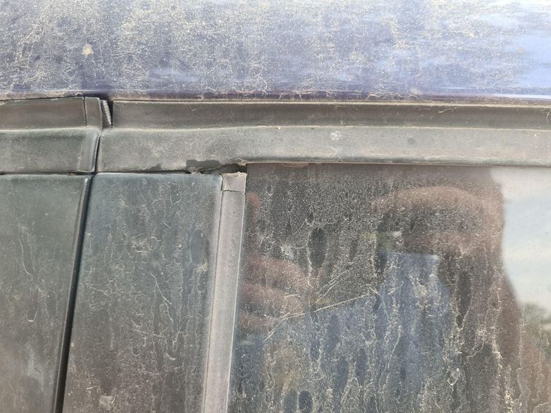

  7. לפני כשנה לאחר שראיתי שזה מתחיל עשיתי בירור באיזה קבוצה כללית שאני נמצא בא ושאלתי אם זה קרה לעוד אנשים. מספר אנשים (בעלי 208) אמרו שסיקרנתי אותם וירדו לרכב לבדוק. חלק אמרו שאצלם אין דבר כזה ואצל חלק זה קיים. לאחר מכן שאלתי איפה הרכב מחנה רוב הזמן, הרכבים שחונים בשמש אכן נפגעו ואלה שחונים בחנייה מקורה לא נפגעו. השאלה היא, למה זה קורה רק בחלונות האחוריים? Sent from my SM-G980F using Tapatalk
  8. אכן רוצים כמעט אלפייה לגומיה אחת! @save מה עשו בסוף במקרה הזה? החליפו במחיר לובינסקי? @THELADאצלי הגומיה בצד ימין גם התחילה להקרע מוקדם יותר מצד שמאל. הבעיה היא לא רק אסתטית, הגומיה היא אחת שעוטפת את כל החלון מצדדיו ומלמעלה (תסתכל בקישור המצורף בהודעה הראשונה). בגלל שהגומיה כבר גמורה והחלון לא באמת סגור כמו שצריך מים אכן נכנסים פנימה, קרה לי באחת הפעמים ששטפתי את הרכב ולא משנה כמה ניסיתי לסדר את הגומיה והחלון כדי לקבל אטימה. שלחתי מייל לפולני וגם ל-cars245, נראה מה תהיה תשובתם, ונחליט בעזרתכם מה תהיה הדרך להמשיך.
  9. מה חוקיות ייבוא של גומיות כאלו? Sent from my SM-G980F using Tapatalk
  10. גם לי היה 206 שנת 2001, שעבר חיים די קשים, רובם בשמש וגם בו לא היו דברים כאלה אלה רק קילופים בלכה (גם הוא היה בצבע אדום מטאלי). מעולם לא נתקלתי בגומיות שמתייבשות ככה כלכך מהר. לא, הרכב לא עבר נסיון פריצה או כל דבר כזה. שמתי לב לזה לפני איזה שנה, התחילו סדקים קטנים ולאט לאט התחיל להקרע. הזנחתי את זה קצת בזמן הזה ועכשיו זה כבר מוגזם. הרכב חנה אך ורק בשמש במהלך כל חייו Sent from my SM-G980F using Tapatalk
  11. אהלן, הגומיות של החלונות האחוריים בשני הצדדים התייבשו והתחילו להקרע. טוב, לא התחילו, נקרעו. לדעתי זה מספר 4 כאן, ללא כרום. המחיר בארץ מוגזם ביותר, אשמח להכוונה מהיכן אפשר לרכוש את החלק במחיר שפוי (בארץ או בחו"ל). האם לעוד מישהו זה קרה כלכך מהר בפיג'ו 208 (או כל רכב אחר) שלהם? מצרף תמונות, נא להתעלם מהטינופת, הרכב נקי עכשיו 😄 תודה
