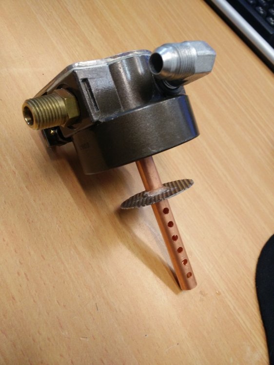

התקנת OIL CATCH CAN ל 208GTI
Slava 1982 פרסם הודעה בנושא של Slava 1982 בתוך שיפורים - כוח, אחיזה ומה שביניהם
אהלן חברים, רציתי לשתף אותכם במשהו קטן שעשיתי באוטו שלי. מי שמכיר יש ברשותי 208GTI, לרכב הנ"ל יש מנוע THP שכביכול סבל בעבר מבעיית הצטברות פיח על שסתומים היניקה מה שגרם עם הזמן לגמגומים ועוד כל מני תופעות לא רצויות, דבר שהצריך ניקוי מסובך ויקר של שסתומי היניקה. בעיה זו הייתה נוצרת כתוצאה מזה ש הנשם של המנוע היה זורק שאריות שמן חזרה לתוך ה סעפת היניקה וזה היה גורם לתופעה הנ"ל. חברת פיג'ו טוענים שהם פתרו את הבעיה הנ"ל על ידי ביטול של הנשם האחורי (ברכב הזה יש 2 נשמים, אחד קדמי ואחד אחורי) והעברתו למקום אחר ועל יד כך השאירו רק את הנשם הקדמי שהיה זורק שמן לתוך הטורבו, דבר שגורם ללכלוך מיותר של הטורבו, של הקולר ובסופו של דבר גם של ה שסתומי יניקה, מה שאומר שעם הזמן עדיין הבעיה יכולה לקרות. לכן החלטתי להתקין OIL CATCH CAN, לאחר בחינה של מספר אפשרויות ראיתי שאין ברכב הזה מקום בתא המנוע והחלטתי לייצר OCC לבד וגם כן לייצר תושבת בייצור עצמי שתשב מעל התושבת מנוע. לכן בשביל ייצור של ה OCC השתמשתי במפריד שמן/אוויר של מערכת לחץ אוויר גבוהה והסבתי אותו ל OCC ככה שיתאים לצרכים שלי. לבסוף לצערי הפתרון הזה לא החזיק הרבה זמן בגלל שהכוסית הייתה עשויה מפלסטיק שנסדק עקב טמפ' גבוהה של הגזים שנכנסו ל OCC. לכן הייתי צריך כל כמה חודשים להחליף את הכוסית הפלסטיק לאחת חדשה, עד שנמאס לי ולבסוף קניתי OCC של חברת ADD W1, ה OCC הנ"ל מאוד קטן וקומפקטי והתאים בדיוק לתא המנוע של הרכב שלי. ככה שלבסוף עשיתי הסבה לתושבת שייצרתי בהתחלה והרכבתי את ה OCC של חברת ADD W1. מספיק עם הדיבורים, נתן לתמונות לדבר בעד עצמן.
