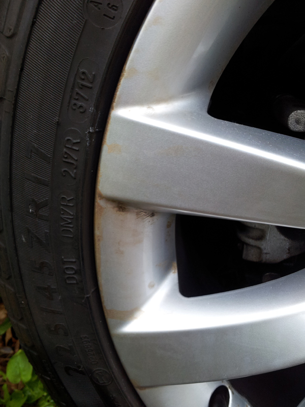

אהלן חברים. היום ראיתי את השכן שלי מבצע פלסטלינה על הרכב שלו (שירוקו לבן 2012) כמובן שתפסנו שיחה של שעה על עולם הדיטיילינג המופלא. השכן הראה לי חומר לניקוי הגלגלים שקנה באוטודיפו לפי ההוראות יש להתיז את החומר ולשטוף במים כעבור 5 דקות הוא המתין 10 -15 דקות לפני ששטף אותם. החומר צרב לו את הג'אנטים והשאיר כתמים חומים שלא יורדים. נסיתי לעזור לו עם meguiars all metal polish ולא עזר, אחרי זה ניסינו עם ultimate compound גם לא עזר, אפילו צמר פלדה לא ממש הוריד את הכתמים ואפילו החל לשרוט את הלאכה. יש למישהו מושג איך ניתן להוריד את הכתמים? וממה הם נוצרו? תודה ושבוע טוב
