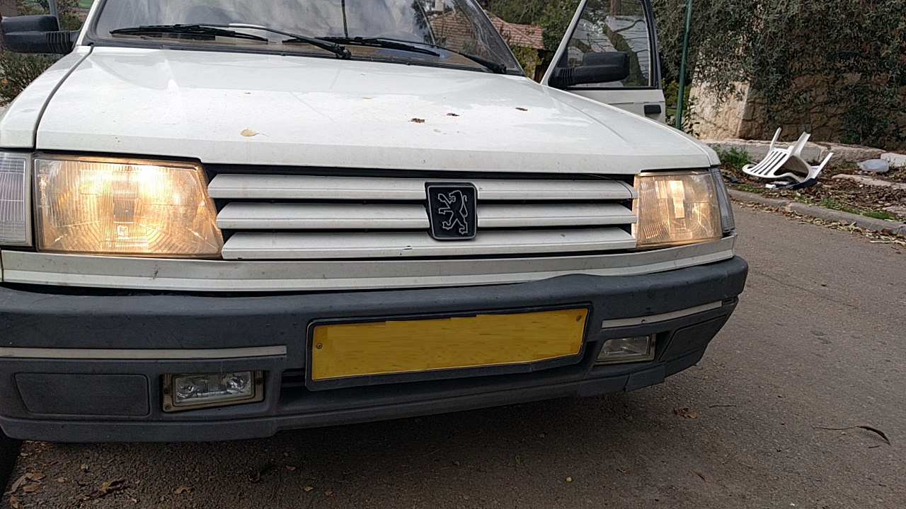

תודה על הנסיון ניגשתי לאיביי זה לא החלק השבור זה חלק קיים ברכב http://www.ebay.co.uk/itm/PEUGEOT-309-HEADLIGHT-DRIVERS-SIDE-RIGHT-HAND-MOUNTING-BRACKET-622327-/320920788786 זה חלק שנשבר אתמול אם כי של הצד השני, וכנראה שיש עוד שבר כי הפנס היה עם הרבה משחק עד לפני השבר. -

דיווח הרכב חזר וחמסה חמסה לא יוצא טיפה עשן, הקרבורטור כוון והגזים תקינים אני רוצה לגשת מחר למכון. לצערי הרב נשברה תושבת אחת או שניים של פנס כרגע הוא מוחזק עם איזולירבנד ושמו לי סיליקון נראה מחר עם זה יחזיק. במידה וזה לא בולט אגש לטסט ומשם אני מחפש לתקן את זה. -
לצערי יש לי פנס רפוי ברכב כנראה בעקבות שבר של 2 תושבות. אני מחפש חשמלאי עם המכונה שמצביעה על תקינות וכיוון האורות שיסדר לי את הבעיה. אני לא מעוניין להתעסק בזה. מבקש לאיזור לוד,רמלה רחובות, יהוד, מודיעין,תל אביב, חולון, ראשון..... תודה

1) האם הנורות התחתונות שאינן עובדות מהוות כשל בטסט? לדעתי הן תוספות. לרכב יש אור רגיל וגבוהה שעובד( הנורות מסוג H4 ).
