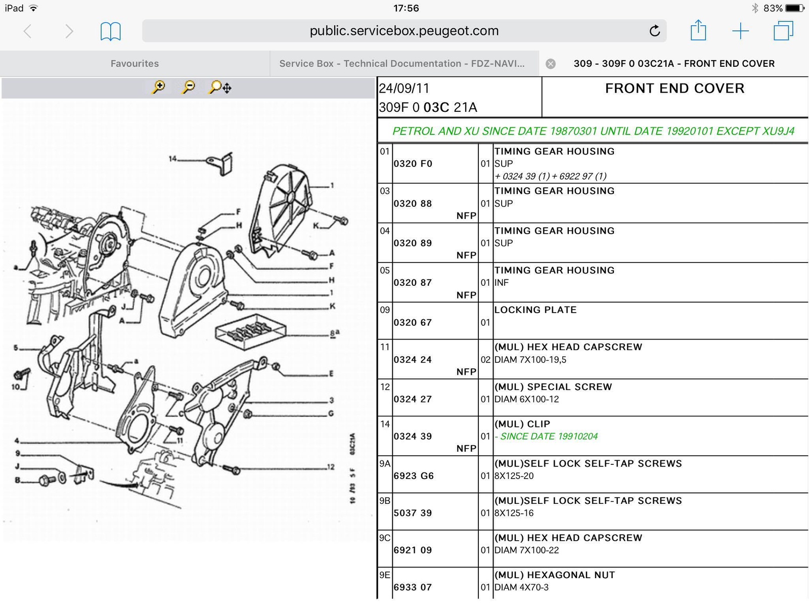

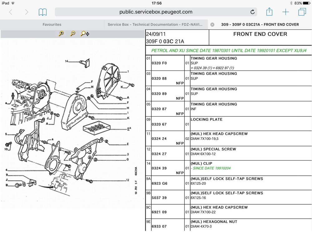

כן יצרתי קשר ניסו להשלים דרך ז'אן חלפים ברחוב המסגר ללא הצלחה וכמובן אומרים שלא הם בהכרח אלה שאבדו את החלק. כל בעלי המקצוע אומרים לי שזה עשוי פלסטיק וזה לא, ל405 היה שילוב של מכסה עליון זהה לשלי מתכתי ו2 תחתונים מפלסטיק. תקנו אותי אם אני טועה. אני פניתי דרך פורום אספנות אשמח למצוא גרוטאה לפרק ממנה. בינתיים אני מקבל מענה ממועדון פיז'ו באנגליה אך חושש מהעלות עבור משלוח לישראל אם בכלל יסכימו. אתקשר מחר ליהורם בישרש שהוא מוסך פיזו סיטרואן.
מודבר בפיזו 309 1600 כל מכסי הטיימינג עושיים מתכת, הרכב היה שלם. נכנס לטיימינג באוגוסט האחרון, כחודשיים לאחר מכן הבחנתי כי 2 מהמכסים התחתונים חסרים. אני יודע זאת כי אני בעצמי שקלתי לעשות טיימינג ובחנתי את כל האיזור של הטיימינג מדובר באפטיות מוחלטת וחוסר כבוד כלפי הלקוח, כמובן שהוחזר החלק העליון כדי שלא אוכל לשים לב לחוסרים. לשיקול דעתכם
