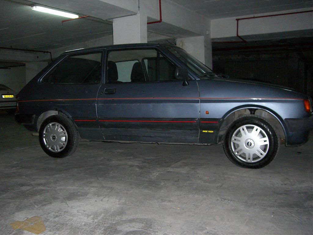

  11. שלום רב. עקב מעבר דירה צפוי , עלי לפנות את הגרוטאה של הפיאסטה שמשמשת אותי כתורמת איברים . הרכב עמד על בלוקים ופורקו ממנו בולמ"ז, מסרק הגה, תפוחי היגוי וכו... בסופ"ש האחרון התחלתי במלאכת ההרכבה לצורך הכנה לגרירה . הורכבו בולמי הזעזועי ( לצערי בולם אחורי אחד תקול ואינו מגיע לאורך המתאים בכדי לתפוס אותו עם בורג. מקדימה הורכבו זוג בולמים ושאר המכלולים אינם בנמצא. נכון להיום , הרכב עומד על 4 גלגלים אך אינו בר תזוזה ( בעיקר בגלל הפרונט ) . עלי למצוא פתרון להעמיסו לגרר ולהעבירו ליעד החדש . כאן ממתחילה הבעיה . הרכב שוכן בתת"ק , הגובה המקסימלי ( גובה התקרה המינימלי) הוא ~2.3-2.5 מ' . עובדה זו מצריכה גרר נמוך . הפרונט אינו בעל תפקוד ( חסר מסרק ותפוחים) ובולם אחורי אחד אינו מחובר לסרן - לא ניתן לגרור בגורר שמרים רק את הפרונט אלה להעמיס על משאית . לצערי אין ברשותי את האמצעים לגרור אפילו עד לקצה התת"ק בכדי להמשיך משם למשאית . האם יש לכם המלצור לגרר נמוך/ משאית שיש ברשותו ג'ק הידראולי על גלגלים שיוכל לבצע את המשימה ובמחיר סביר? הגרירה מת"א ( ליד גלילות לפ"ת) בתודה מראש גרג
